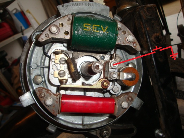

J'en appels aux expert de l'allumage d'origine; où branchez vous votre coupe-circuit?
Si je dis pas de bêtise (j'essaye en tous cas) le coup circuit à l'arraché, quand il est actionné, ferme le circuit électrique sur lequel il est branché donc j'imagine que ça doit être une mise à la masse. Mais que mets t'on à la masse? Le courant en sortie de bobine? le courant en entré de bobine? une des bornes du rupteur? En gros je sais pas trop.
Un allumagne d'origine ça doit ressembler à ça normalement: Image
C'est pas un solex mais c'est ce que j'ai trouver de plus proche en schéma "émectrique" d'allumage à rupteur.

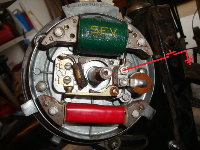

Du coup est ce que ça donnerait ça (si la bobine verte est bien celle d'allumage) :

La petite bobine est celle de l'éclairage.
Et la grosse bobine avec languette de contact est celle de l’allumage.

Une photo d'un plateau d'allumage d'origine (ton schéma est assez bizarre au niveau branchement...)
Tu met le primaire de la bobine d'allumage (celle du haut ) à masse pour couper l'allumage.
(On peut fixer le fil a l'un ou l'autre des deux écrous au choix)
L'autre fil du coupe circuit, tu le branche à la masse du Solex ou tu veux.

Super merci beaucoup, là je peux pas me tromper.
