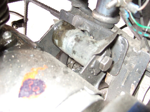

Salut à tous,
Je suis à la recherche de plan de fourche renforcée pour mon promo et surtout des fixations moteur pour un carter d'origine, parce que pour l'instant ma fourche est solide mais elle est un peu lourde et les fixations sont pas trop adaptées pour mon carter.

Pour le moteur, j'ai fait un berceau comme ça
Et pour le fixer sur la fourche, j'ai soudé deux têtes d'amortisseur de voiture
Et pour le renfort, je l'ai simplement doublée avec un autre bras de fourche de chaque coté et un fer rond dans le T de fourche.
