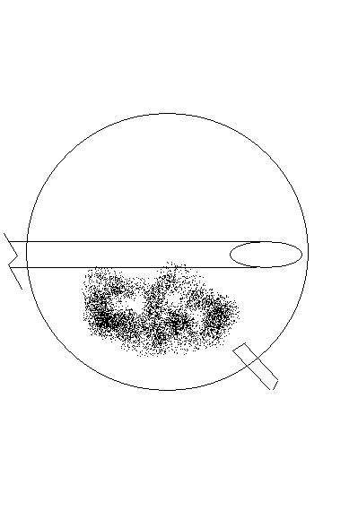

Messagede titi29 » 19 Mai 2008, 14:08
Vu que personne n'est inspiré, je vais mettre un schéma, qui ya t-il au milieu ?
Merci

Messagede Jean-C » 19 Mai 2008, 14:22
c'est comme ca :
le gros tube est coupé en biseau à l'autre extremité de la gamelle.
Le petit tube de fuite est tout simple.
Il y a de la paille de fer qui souvent est tres encrassée.
Voilà, si ca peut aider.
ps : ben là on peut pas confondre avec Riritrep... :oops:

Messagede titi29 » 19 Mai 2008, 14:33
Merci !
Le tube en biseau va jusqu'au bout de la gamelle ou il s'arrête avant ?
Si je rajutue un tube de fuite dans le prolongement, le principe c'est qu'il soit pile en face de l'autre et qu'il le prolonge ou qu'il fasse comme le petit tube de fuite d'origine ?

Messagede Jean-C » 19 Mai 2008, 17:18
reprenez moi si je me trompe, mais je crois me souvenir que le tube coupé en biseau va jusqu'au bout de la gamelle, et même je crois que la pointe est pliée à 90° et pointée à la gamelle.
Quelqu'un pour confirmer?
sinon comme modif sur l'origine, tu peux couper et souder le gros tube à raz de l'entrée de la gamelle, vider la gamelle et ensuite jouer avec des tubes de fuite +/- gros.
