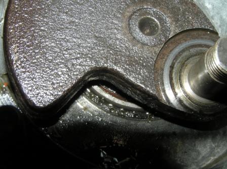

Je me dit que je vais changer les roulements de bielle mais quand je démonte le bas moteur et je vois que le 6203 est plus que libre dans son logement : il sort tout seul et a du jeu (je suis pas capable de mesurer le jeu).
Quand je l'ai monté, il n'y avait aucun jeu, montage serré. Je pense que ça a bougé quand j'ai roulé avec la bielle abimée.
Je n'ai pas le temps de remonter un nouveau bas moteur ce weekend, et je me demande si le jeu du 6203 peut justifier à lui seul le bruit au PMH?
je pose la question car je n'ai plus de bielle ni de roulements en stock...

perso de toute façon bruit ou pas bruit un 6203 qui s'fait la malle = fuite = ça demarre pas ou ca serre ou ça tape le 4tps
Messagede Nicosox » 18 Mai 2008, 13:11
* J'ai oublié moi le 6203 quand je le monte je poinçonne le carter au niveau de la collerette qui de toute façon casse au démontage préalable, çela limite les risques mais ne les élimines pas complètement.
* De plus il faut monter le rlt. avec du scelle bloc ou du scelle roulement, enfin la ça va de soit je ne vous apprend rien ImageImage
* Une chose est sure c'est que une fois poinconner le carter devient plus réutilisable
toute fois il me dure en moyenne trois saisons au max

en effet il y a des fuites au niveau du roulement, mais est ce que le carter est récupérable?
J'ai trouvé 10 minutes après le taf pour remonter un bas moteur et ça ne fait plus de bruit... :D
par contre c'est un carter 3800 avec l'ancien joint spi introuvable, et donc j'ai juste mis un 6203 double étanche et la rondelle du vieux spi. J'espère que ca va tenir comme ça.

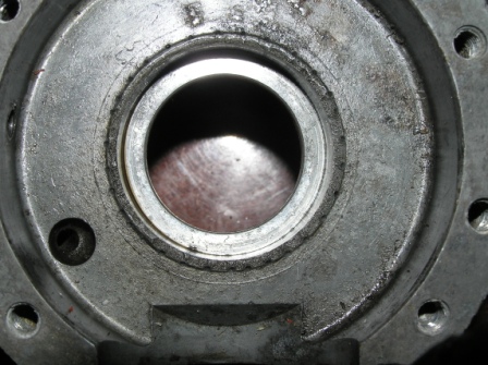

Je ressors ce vieux sujet parce que j'ai un souci avec mon carter.
Mon roulement s'est décollé à Augan, et Jérôme m'a judicieusement fait remarquer que c'était pas terrible de remonter le roulement dans le même carter, parce qu'en bougeant il a pu agrandir son logement, et que dans ce cas la loctite n'est plus efficace.
Le roulement rentre tout seul dans le carter. (mais c'était déjà le cas, il me semble, lorsque je l'ai monté la première fois)
Donc je sais pas trop quoi faire :
-Monter à la loctite, mater tout autour et croiser les doigts ;
-Monter à l'araldite, mater ;
-A chaud, à froid... (la loctite prend instantanément à chaud, même en épaisseur)
Si quelqu'un a déjà testé l'araldite, ça m'intéresse.
Idem si quelqu'un a collé un roulement pas serré et que ça tient !

Le montage
C'est effectivementla principale panne sur les origines (le roul sort ou le carter se fissure autour), l'épaisseur de zamak du logement n'est pas digne de tenir une bague exter. Une fois que le roulement a bagotté dedans c'est mort y'a trop de jeu.
Les produits anaérobie type loctite 603 ou 641 ou encore araldite ça fais pas grand chose sur ce genre d'application. Autant pour les freins filet OK ça marche mais là non.
Détourer la collerette comme dit Nico : OUI :!: :!:
Le graissage
2 écoles : double étanche ou pas.
le sujet a déja été traité, pour ma part : simple étanche + joint spy. Mon carter d'OA a 17 ans avec le meme roulement :mrgreen:
Pour le montage que celui qui a LA solution (pour que ça tienne) lève le doigt et nous explique :cheer:
