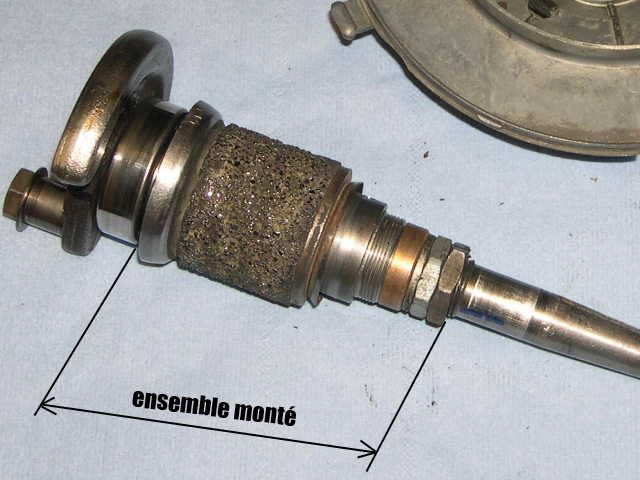

Messagede r4gt kanotix » 08 Aoû 2008, 11:57
voila un montage qui pourat aider Image
j utilse a peu pret le meme , mais mon galet est modifier pour avoir un leger depassement coter joint spy 8)
Messagede Jean-C » 08 Aoû 2008, 13:26
merci, mais c'est justement ce montage là qui ne passe pas dans les carters tabourets...

Messagede r4gt kanotix » 08 Aoû 2008, 17:36
Jean-C a écrit:merci, mais c'est justement ce montage là qui ne passe pas dans les carters tabourets...
regarde la ou ca gene et remet une rondele de 1/10 , peut etre que ce frotte sur ton carter , si ta besoin d aide , je suis pas loin de chez toi , mon proto fonctionne et je remet mon 3800 de course en etat ( nouvelle peinture )
