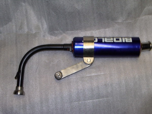

j'ai essayé de cintrer un tube acier de 18 pour faire mon pot de promo, mais c'est trop dur , j'y arrive pas à la main, meme en chauffant :cry: .
Est-ce que vous utilisez une cintreuse avec verin ou une cintreuse à main de plombier suffit :?:
J'aimerais bien savoir pour en louer une un week end et faire 2 ou 3 pots si je trouve assez de tube.
D'ailleurs c'est pas facile pour en trouver de ce tube, si vous avez des pistes, je suis preneur.
Pour l'instant j'ai récupéré un tube chromé de robinet, et ca va nickel pour le diametre, mais faut le cintrer un peu plus.

pour le tube leroy merlin tube de penderie en 18*09, + un cintreuse de plombier et
:clap: :clap:
Messagede Jean-C » 10 Aoû 2008, 23:32
houlala c'est beau :clap: :clap: :clap:
et la rotule, elle vient d'ou?
Pour Riritrep, je trouve que 11.5 euros pour 1m c'est raisonable car ca fait 3 pots!! ca nous met le pot à moins de 4 euros, c'est correct.
merci des conseils!!
Par contre, meme avec beaucoup d'efforts, je pense pas arriver à faire aussi beau... :cry:
