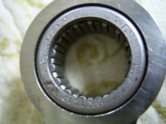

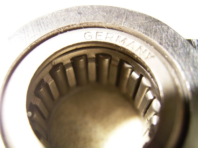

Non, mis tu peux monter des roulement à aiguilles non jointives à cage acier :
INA HK 1412 pour la tête de bielle (un calage est nécessaires car la cage à aiguilles d'origine fait 13 mm de large) et INA HK 1212 pour le pied de bielle.

Messagede SOLEXGUMP » 04 Oct 2008, 21:15
Il faut :
2 rondelles de maneton de bielle
1 bague de maneton.
En rectification, réduire l'épaisseur d'une rondelle de telle façon à ce qu'elle fasse 0.5 mm.
Toujours en rectifications, réduire la longueur de la bague de maneton à 12 mm 0.1/+0.2.
pour le montage sur le maneton :
1 : rondelle 0.5mm
2 : bague de maneton de 12mm
3 : bielle
4 : rondelle maneton d'épaisseur d'origine
5 : écrou de serrage.

Messagede SOLEXGUMP » 04 Oct 2008, 21:25
déjà avec mes roulements d'origine (à aiguilles jointives) , ça tient 11000 tr/min.
mais le principal est d'avoir une très bonne huile.
le INA HK 1412 est donné en vitesse limite sous lubrification à l'huile à 29000 tr/min, alors que celui à aiguilles jointives à 21500 tr/min.
