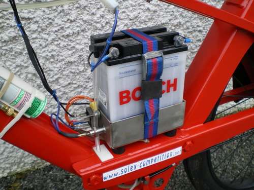

J'ai un régulateur Ducati et je souhaite le brancher pour qu'il recharge ma batterie (certain diront que ca sert a rien pour les lumieres... ils ont peut etre raison, mais moi je veux que cela marche comme cela !)
Je ne trouve rien qui explique clairement comment le brancher sur la batterie puis apres mettre la lumiere derriere..

comme ça mais tu remplace tout ces truc par ton boitier ducati monter sur silentbloc avec une bonne masse :arrow:
Messagede useyournose » 20 Oct 2008, 21:34
Merci Debecos mais je suis pas sur de bien comprendre...
je vois pas trop sur la photo !

il y a 3 fils a brancher sur le regulateur
le +, le - et un "G", en plus de la masse bien sur...
je mets quoi sur qui ?

Messagede debecos » 21 Oct 2008, 21:36
le + le plus de la baterie
le - a la masse tous comme la masse
le g l'allimentation de l allumage

et tu n'oublies pas que la caracsse métallique de ton régulateur doit être bien en contact avec le cadre (et non la peinture ) !!
N'est ce pas Debecos? :lol:
Messagede debecoss » 22 Oct 2008, 07:11
a ce sujet JC j ai j amais eu de probleme (sauf sur les montage provisoir pour teste), regarde bien la photo y a un bonne vielle tresse de masse :mrgreen:
debecoss
Messagede Pilote85 » 22 Oct 2008, 12:34
yes ! c'est pour ça que je le fais remarquer ! J'avais juste connu tes problemes résolu avec la fameuse tresse ! :mrgreen:
