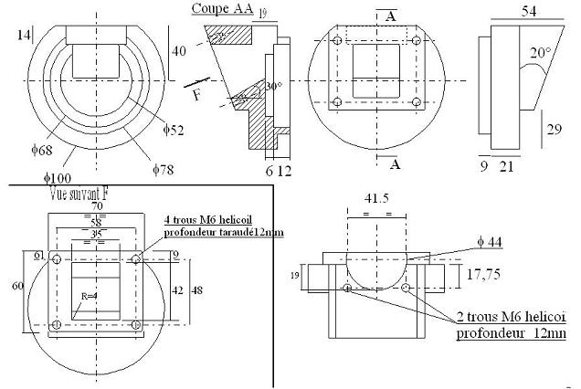

Bonjour à tous,
Je recherche des plans de carter d'admission pour un promotion afin d'avoir une base pour en fabriquer un taille dans la masse.
Merci
ayabusa
WiWi_Solex a écrit:Voici un plan pour clapet 125 RDX.
Wilfried.
 je lance un appel pour savoir si quelqu'un aurait ce plan sous la main
  je lance un appel pour savoir si quelqu'un aurait ce plan sous la main  .
solexpromo5823 a écrit:a mon avis des clapet de 125 sa va pas le faire
pour un promo ...
trop gros !!! sauvageons !!!
titi
crusty a écrit: pourquoi tu demande pas les plan a joel?
demande lui si il peut te preter une boite a clapet, il en a d'avance, elles sont pas top celles auquel je pense mais ca te permettrait déja de rouler ... et je pense qu'en négociant bien tu en aurai une a un bon prix...
