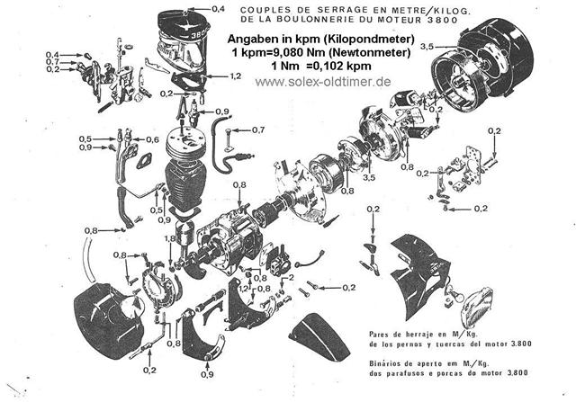

Tout à l'heure en montant le volant moteur, j'ai voulu faire les choses bien et le serer au couple. J'avait trouvé ce doc pour avoir les couples de serrage:Image
Je regle donc la clé dynamo à 35 Nm (~3.5 M.kg), je bloque le vilebrequin et je serre et bien avant d'arriver au couple j'entend un gros "KLONG" :( comme ca arrive quand on démonte pour la première fois un volant, sauf que la je le montait...

-->A combien serrez-vous vos volant en origine?
pour ma part je le sert tout seul :mrgreen: :mrgreen:
allez blague a part, quand je sert le volant, j'ai plus peur de foiré les filet du vilo qu'autre chose donc je ne sert pas fort mais avec frein filet dosé comme un ane ! ca bouge pas . par contre j'ai encore la clavette ... si elle n'est plus la, faut peut etre faire un peut plus.

serrage au plus fort mais surtout éviter d'utiliser un bloc piston :!:
certain utilise un système de clé a filtre autour du rotor moi j'le tient à la main et ça tient j'verifi l'serrage sur les endurances au ravitaillement et éventuellement le serrage d'autres parties importantes comme les roues et j'met un repère au crayon blanc sur chaque écrou du cadre c'est un bon repere
Messagede jean-sebBrest » 08 Mar 2009, 11:11
j'ai fabriqué une clef qui vient bloquer le volant,et je met toujour de la craie sur la soie du vilo. sa bouge pas.

Pour le bloquage je n'utilise pas de bloque piston mais je place une pige de bloquage dans le trou fait pour à l'avant du carter, et ca marche pas mal.

Le volant si tu le serres avec une clé de 14 normale assez fort ça ne risque rien et il ne bouge pas.
Surtout si ton solex n'est pas un foudre de guerre il y peut-être plus urgent que de faire une fixation de volant hyper-béton :mrgreen:
J'ai toujours serré mes volants avec une douille montée sur un truc avec un bras de levier d'environ 30cm et j'ai jamais vu un volant se desserrer.

J'ai changé de volant et je l'ai serré à 3.5 mkg sans souci :D . Le précédent devait avoir un problème (et il avaitdu être serré vraiment trop fort par le passé)
