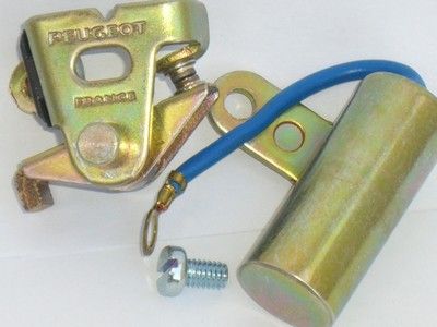

voila , j espere que ca aidera ceux qui sont ennuyer avec ca :!:
la valeur afficher avec un condo de R4 :arrow: ok pour la valeur de 0.22 µF ( +/- 25% :arrow: 0.3 µF )
la meme valeur pour celui du solex origine
voila un condo HS de Solex .
dans mon garage on peut voit celui que j utilise sur mon 3800 de course :wink:
Messagede Nicosox » 03 Juil 2009, 21:47
et le condo de 103 il donne quoi ?
Messagede r4gt kanotix » 03 Juil 2009, 22:01
pas tester , faut un capacimetre si tu veut le controler , calibre 2.0 µF ou equivalent :wink:
