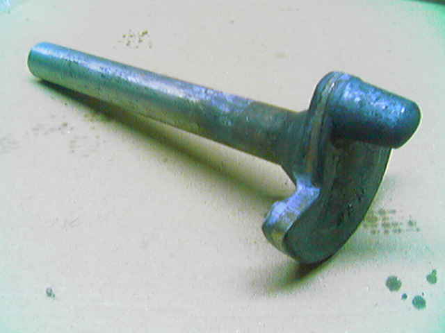

:salut: pour le moule il en existe aussi en vendée (chez un sous-traitant a mbk quand le solex etait fait sous leur non) mes les ebauches sortie du moule ressemble a ça:
et elle etait en acier un peut plus dur (pas beaucoup)(seul les vilo perso de cet usineur etait vraimment plus dur, c'est ce qu'utilise alix en bretagne)
il doit en rester environ 30 dans cette etat.
parcontre leur utilisation en promo est interdit

debecos a écrit:(chez un sous-traitant a mbk quand le solex etait fait sous leur non) mes les ebauches sortie du moule ressemble a ça:
pourquoi cela est interdit si le solex était a leur nom? je dit pas ca pour lancer un débat hein! moi je m'en fou je fou des vieux :lol:
Messagede debecos » 22 Oct 2009, 18:27
harrondo a écrit:pourquoi cela est interdit si le solex était a leur nom? je dit pas ca pour lancer un débat hein! moi je m'en fou je fou des vieux :lol:
simplement que dans l'etat actuel il non pas grand chose de vilo solex et a l'usinage je pense pas que tu respeterai (toi ou un autre, moi le premier) les cotes d'un vieux vilo solex.
par contre si tu trouve sur une bourse un vilo avec l'inscription mbk sur la masse tu auras peut etre un vilo plus solide, ça reste a verifier
