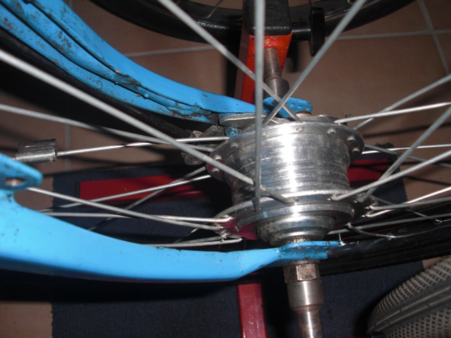

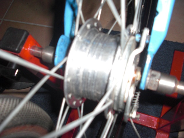

pour ma part j'ai trouvé une solution pas mal, j'ai acheter des tambours de cadi tout neuf et rayonner sur une jante solex elle a l'avantage d'avoir le même ecart qu'un moyeux av de solex donc on ne touche pas a la fourche apres il reste plus qu'a mettre un pion pour bloquer le tambour c super simple ci joint photo

je crois que c un dia 80, en faite un jour me baladais dans une bourse et un mec avait des moyeux tout neuf j'ai essayé sur une fourche que j'avais et la incroyable....au mm pret aucune adaptation même a forcer un peu....même largeur que solex.....3800luxe si tu veux adapter un tambour arriere de 3800 elargis la fourche depuis le haut que ca soit uniforme tu prends du plat de 10 et du perce deux trous et le tour est joué...
