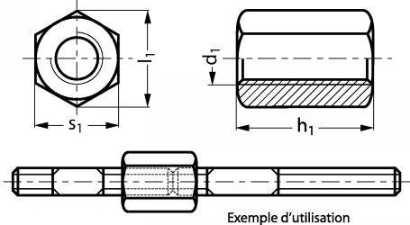

les miens font 18 mm on en trouve dans les boutique agricoles genre espace emeraude ImageImage

J'suis assez d'accord avec le fait de faire des écrous longs, ça réparti les effort sur de plus grandes surfaces.
Messagede belin3800 » 13 Jan 2010, 20:07
Pour les écrous et tiges filetées de chez Papa Merlin ( grand public !), c'est assez souvent de la visserie bas de gamme. Il faut se fournir chez des marchands de fournitures industrielles et acheter au moin de la visserie classe 8.8 pour l'acier et A2 ou A4 70 pour l'Inox. Les écrous rallongés n'apportent pas grands choses car à classe équivalente pour un écrou de hauteur standard, c'est la tige qui casse avant que les filets de l'écrous soient foirés. Par contre cela permet de serrer une culasse avec de trous lamés plus facilement quand la tige est au fond.
