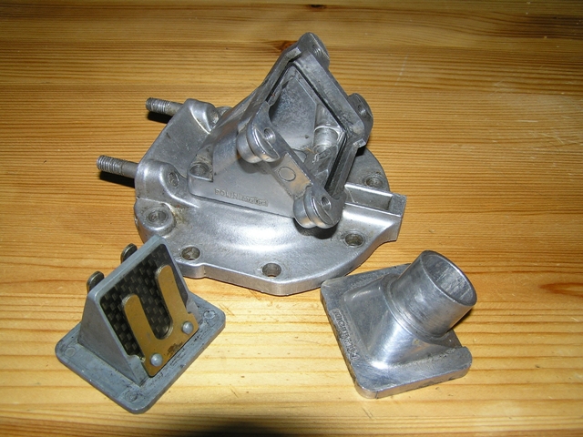

j'ai déjà fabriqué , mais jamais essayé, ,dès que je serai chez moi, je mettrai toutes les photos de la fabrication

Messagede r4gt kanotix » 17 Jan 2010, 14:01
:arrow:
les photos ne sont pas recente mais ca laisse imagine le montage ( avec mon carbu de 17.5 , je prennais + de 9000 tr/mn en charge sans probleme )

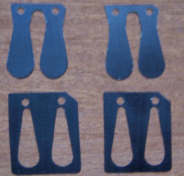

donc j'vais faire cette boite pour tester mais je vais tenter de changer les lamelles contre des plus fines (si je trouve )
Messagede riritrep » 17 Jan 2010, 20:18
Les lamelles faut les faire soi meme en 0,20 tu trouveras pas en plus fines tout fait :
et essaye ce principe:
