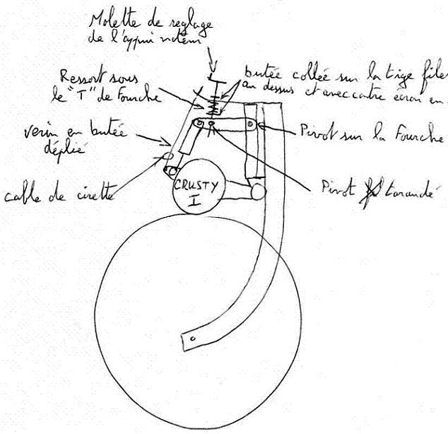

qui peut me filer un plan ou autres...
je recherche aussi surtout comment marche ce systeme..
j en ais jamais eus ..
c est juste pour éviter que le moteur morde trop sur le pneu avant ,d ou une chute de la puissance ..

voila de quoi travailler un peu... a noter que le "ressort sous T de fourche" sert uniquement a éliminer le jeux autour du T de fourche et n'est donc pas indispensable...
