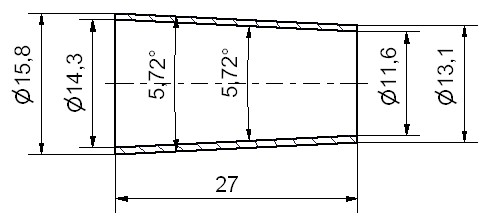

voici le plan de cone 51 ou 103 ?
Messagede nicosddone » 17 Juil 2011, 15:00
voici le plan du cone 51 pour vilo origine que j'ai trouvé sur ce forum (avec difficultés). Seulement le post n'apas été conclu par un happy end a savoir si ce cone est de la bonne taille.
Les pros nous confirmeront peut etre cette information utile.
