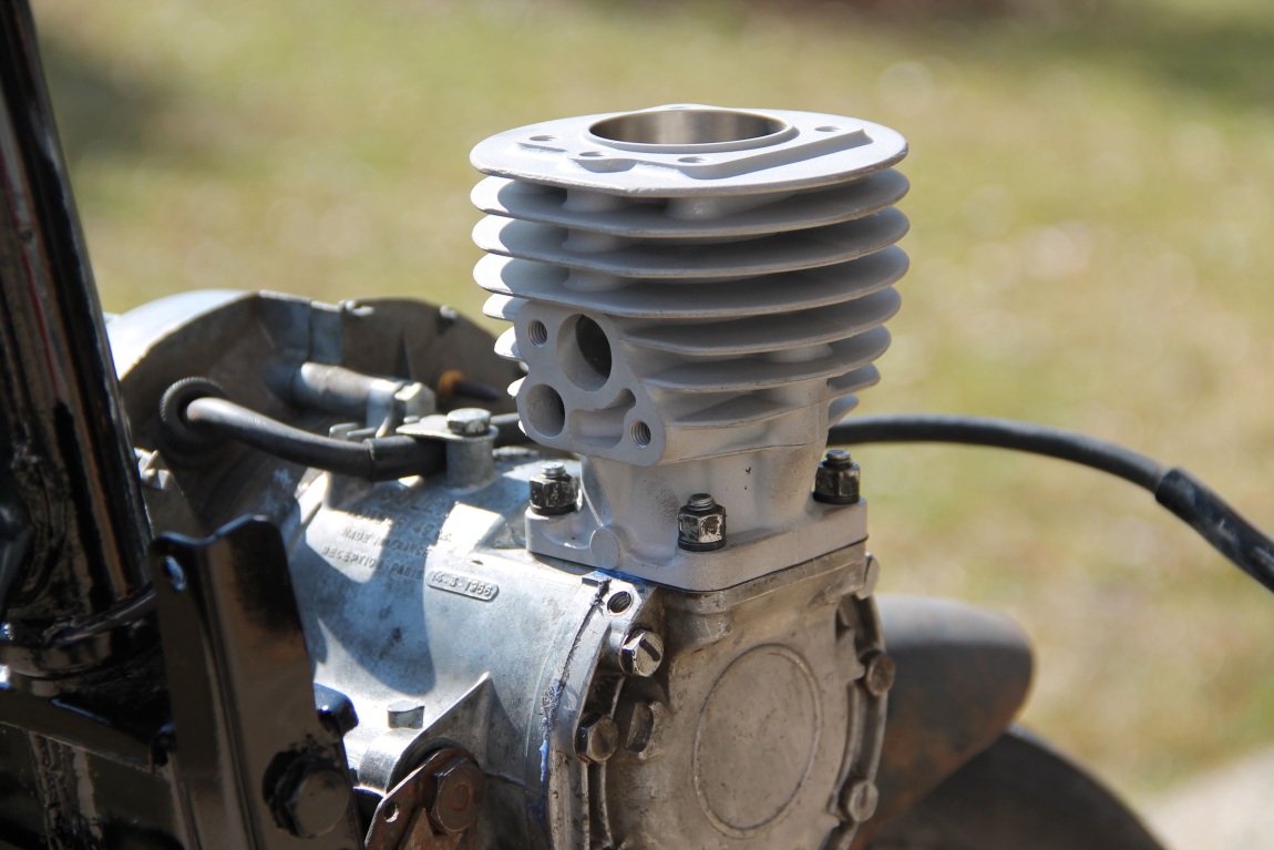

Salut à tous, qui a déjà monté un kit alu sur son solex ?
Ci-joint:
http://www.mofabar.com/epages/63196041. ... Products/8
Quels sont les gains ? Et comment il vieilli ?

J'ai acquis deux pistons de ce type (mais pas le cylindre).
l'usinage est propre et le moulage correct.
j'ai pas encore tout contrôler mais à première vue c'est pas mal.
Par contre les deux segments ne sont pas de la même dimensions que ceux que l'on trouvait sur les anciens cylindres
solex et donc , ces pistons ne peuvent être considéré comme "piston d'origine" et de ce fait ne rentrent pas dans le règlement RNS.

Salut à tous bon voila j'ai commandé ce cylindre alu et c'est un super produit.
J'ai refais le moteur avant de monter ce bijou, roulements, tous les joints plus rodage soupape de décomp. J’ai percé le carbu à 8,5 et la gamelle du pot aussi, et avec mes 90kg et 1,90 m je roule avec un filet de gaz pour suivre les autres, les côtes !!!! Là ou il faut pédaler d'origine je m'arrête et repart sans toucher aux pédales.
C'est cool, je vais descendre le diamètre du carbu car je n'en voulais pas autant (de pêche) !!
Alors merci à tous pour vos conseils A+

shadocs a écrit:J'ai acquis deux pistons de ce type (mais pas le cylindre).
as tu des news de ces pistons? en les reprenant un petit peu en diamètre (ou le cylindre), ils pourraient aller en lieu et place de mes pistons d'origine dans un cylindre rns bien usé, pour le challenge?
20euros le piston c'est dans mes prix ça! pis ergoté d'origine, un gros soucis en moins! :mrgreen:
