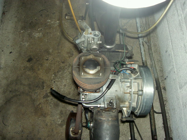

Messagede r4gt kanotix » 23 Mai 2012, 21:48
hello ,
sans modifier certains parametres , mon cylindre perd la colerette de 1.5 mm ( je surface le haut du cylindre de 1.5 a 2.5 mm selon la valeur que j ai besoin aux transferts ) et je rabotte la culasse de 1.5 mm sans modifier la chambre ( je l ai fais une seul fois mais c est plus conforme aux réglement , la bougie était placer au centre ) , un fois regler comme ca , je roule maxi B8 HS et encore , ca dépent de l indice d huile utiliser , je regle plus souvent le moteur comprimer a 10.5 voir 11 pour les circuit tres court et avec un joint de culasse pour l endurance ( 0.4 mm ) .
sur la photo , j etais comprimer a 11 a 1 , j ai finis 4 eme au GPPS 2010 en Origine .
