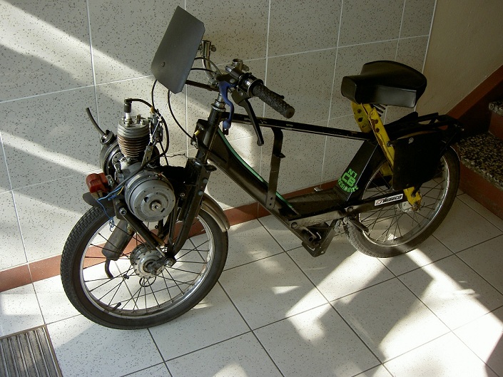

Messagede r4gt kanotix » 24 Sep 2012, 12:41
voila une photo dont les soudures ont plus de 20 ans
et j ai eu quelques gamelles avec :!:
Solex 5000 OA - Proto.jpg (179.27 Kio) Vu 10446 fois
