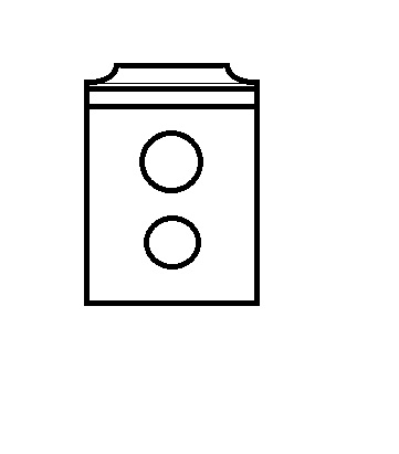

:salut: est ce qu'il y en a qui on déjà essayé d'enlever le segment d'un haut pour modifier la forme du piston.

Je ne veux pas réduire l'épaisseur de la calotte. Je veux créer un congé sur la périphérie haute (voir dessin) en supprimant la gorge du premier segment
Afin d'améliorer l'entrée des gaz frais dans le cylindre et aussi la sortie des gaz brulés, sans caler le cylindre.

aucun interet , ca forme d origine fonctionne bien sans modif , et ta pas préciser si c est le piston a 2 ou 3 segment :?:

si tu ne change pas la forme de ta culasse ca n a aucun interet voire meme pire car le remplissage vas etre grandement gené ! par contre en changeant la forme de la chambre tu peut avoir un gain mais apres le travail de la chambre est dur en raison de la faible epaisseur de matiere sur les culasses

N'écoute pas les rabats-joie!
Mécaniquement, ça a toutes les chances de tenir le choc, thermiquement, il y a peut-être un risque de point chaud.
Sinon, les pistons avec déflecteur ne sont plus à la mode, mais il y a peut-être quelquechose à creuser dans cette voie.

C'est un piston 3 segments qui va passé en 2. Je modifierais le haut du cylindre et la culasse en conséquence. Ma question portait en faite sur les 2 segments. Est ce qu'ils suffiront. Si les ingénieurs de chez solex en ont mis 3 c'est bien pour quelque chose?
Bon ceci dit ça va pas me couter grand chose d'essayer...

Ca me semble être une bonne forme pour avoir un bon rendement et peu d'imbrûlés. Mais pour les perfs, il faudra repasser.
Essayer des trucs c'est bien, mais la théorie est aussi là pour éviter les boulettes
Pour les segments, aucun souci pour tourner avec 2. La perte de compression sera un peu plus rapide quand ils vont s'user, c'est tout.
Il faut faire très attention aux épaisseurs de matière pour ne pas fragiliser la calotte. Si tu comptes faire démarrer ton déflecteur au niveau du bas de la première gorge, il n'y aura clairement pas assez de matière, tu vas peut-être même traverser en usinant.
