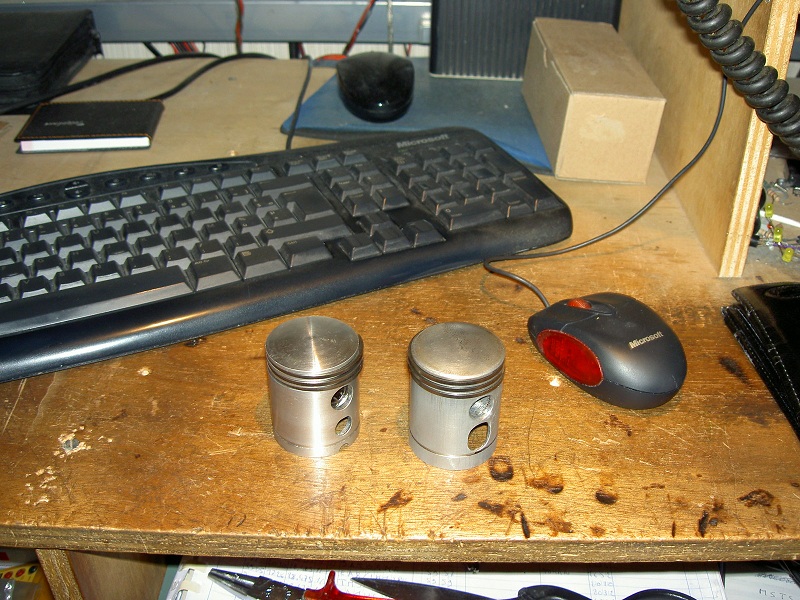

j ai acheter 2 piston neuf sur @Bay , jusqu a la , aucun soucis , mais apres verif , le modele neuf semble etre moins conséquent a la calotte :?:
ce que j ai donc controler avec ma pipette gradué , il y as une marge importante de différence pour le volume de chambre et donc moins comprimé :!:
alors que faire , sur un solex de balade , ca ne gene pas trop mais sur un solex préparer , c est fatal :!:
alors quel marque prendre :?:

c'est quoi la marque des pistons que tu a acheté?

le piston n as aucune marque , juste cadriller sous la calotte comme repere :?:
Re: piston 3800
Messagede Team TDC » 23 Oct 2012, 20:23
photo?

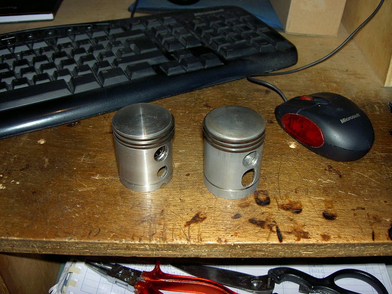

Messagede r4gt kanotix » 23 Oct 2012, 21:01

on dirait un XS non?

Si t'as une "grille" dans la calotte c'est un des modèles "chinois" ... en vente.
Il y a beaucoup de modèles différents en fonction des années.
Globalement ceux que j'ai acheté dernièrement sont bien usinés
-coniques Ovales ... même un peu trop à mon gout
- gorges de segment propres mais avec un chouille trop de jeu (7/100)
- finition du grain d'usinage prore
en plus ils sont solides et le moulage bien fait
à propos de la calotte ... seule une mesure factuelle (squish/volume au PMH) te permettra de conclure.

La calotte plus plate que l'origine est un énorme avantage, elle permet d'utiliser réellement l'effet squish en rabaissant la culasse, ce que ne permet pas le piston d'origine trop bombé.
