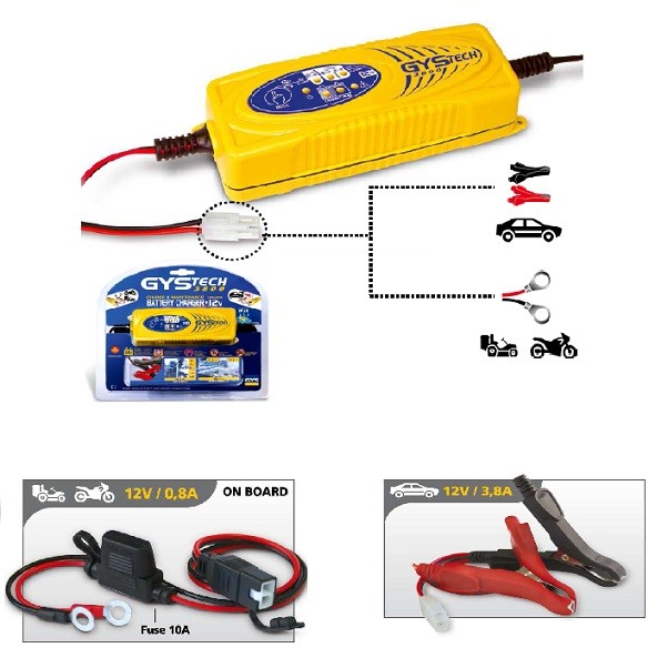

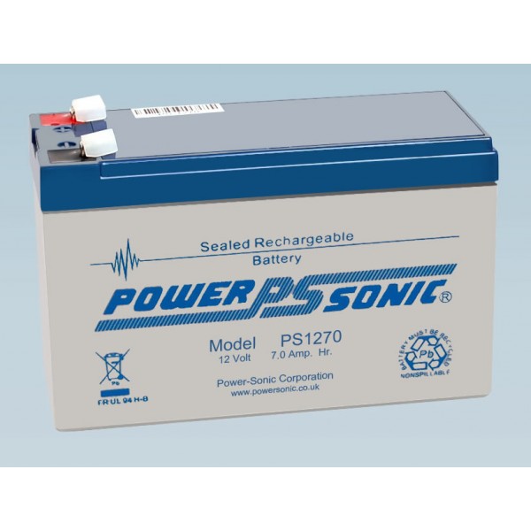

moi j'utilise une batterie agm power sonic 7ah (que j'utile avec mon écosondeur) chargée avec un gys auto
jamais testée en longue durée comme nouziers donc je ne connais pas sa durée de vie mais je pense que avec deux batterie de ce type ça gère à l'aise
la batterie pèse 2205g et fait 95 mm de haut par 150mm de long et 61mm de large elle coute dans les 22/28€ livrée :idea:

Messagede pierrelouison » 26 Jan 2013, 14:07
+1, c'est bien cela que je cherche a faire
