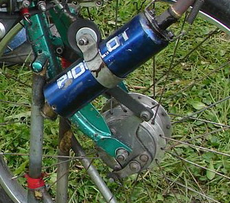

Hello,
il y a 36 façons de bloquer en rotation un tambour AR de Solex sur une fourche avant... mais si on veut éviter de vriller la fourche non renforcée d'un brave Origine sur un gros freinage où tout simplement dans la durée d'une 24H, je pense qu'il faut
  • soit s'accrocherai plus près du T (donc le plus haut possible),
  • soit renvoyer les efforts verticalement le long des bas de fourche.
En regardant les photos de-ci de-là, je vois pas mal de renvois qui s'accrochent à mi hauteur, sur les oreilles de maintien des flasques inférieur du moteur.
Je m'interroge sur la longévité d'un tel montage???
Merci pour vos retours :acclam: :acclam: :acclam:
Exemple sur le promo de Christian (photo trouvée dans un post de 2010):
Bernique

Re: Le bon point d'ancrage pour tambour à l'avant
Messagede campelex_team » 02 Avr 2013, 11:39
je sais pas ci sa tien longtemps mais sa me plais bien (sa risque d’être monter sur l'oa) :D
Messagede crusty » 02 Avr 2013, 11:55
un bout de cornière soudé a l'arrière de la fourche, c'est fiable et rapide pour le démontage, pour le montage de la photo je pense qu'il y a plus rapide...
Messagede pierrelouison » 03 Avr 2013, 07:07
si tu peux renforcer la fourche, peu importe; il suffit de poser ta fixation au niveau de l’élément renforcé. un boulon a travers le bras, sur une "patte" en ar ou en av du bras, un long morceau de fer plat (ou cornière de 25) jusqu'au té de fourche...
Par expérience, en origine ou les renfort de fourche sont interdits, la fixation moteur sur le bras de fourche, combinée à un jeu des force appliquées qui va dans le 'fil' du métal, et du bras de fourche, me semble être le juste milieu.
On tourne avec cela depuis déjà l'an dernier et je n'ai pas eu de problème de voilage ou de déformation jusqu'à ce jour.
ps: l'on a pas eu de gamelles non plus
