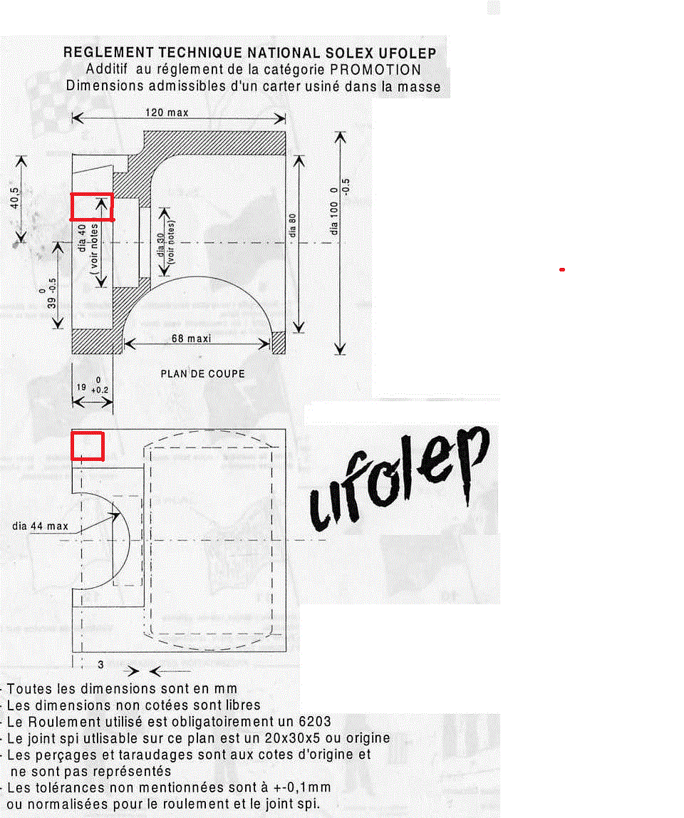

je compte faire usiner mon carter moteur, j'aurais voulu savoir si c’était réglementaire la modif que je compte faire.
j'aimerai creuser la zone en rouge ( faire déboucher dans le carter ) de mon coté je pense que c est réglementaire mais j'aime mieux demander quand même.
merci :)

non c'est interdit, c'est pour fixer ton admission en plus je suppose?

Oui mais c est mis toute dimentions non cotés sont libre ?
Pour y metre un systeme adm mais fixé sur le demis carter.

Petite question, le petit gris avais pas un dispositif équivaut pour mettre son Admition en bas comme elle était sur son promo ??

non le ptit gris n'avait pas de fente sur le carter central il me semble.

Donc autorisé m dans ce cas ?

pour moi non. après il y a peut etre d'autres avis?

harrondo a écrit:pour moi non. après il y a peut etre d'autres avis?
face à un rêglement .... il ne faut pas d'avis
mais des faits avérés.
Dans le rêglement il est écrit:
- Les Perçages et taraudages sont aux cotes d'origine et ne sont pas représentés.
si on prend la définition de perçage :
wiki a écrit:Le perçage est un usinage consistant à faire un trou dans une pièce. Ce trou peut traverser la pièce de part en part ou bien ne pas déboucher. On parle alors de trou borgne....
http://fr.wikipedia.org/wiki/Per%C3%A7a ... et_usinage
La description de l'usinage ci dessus correspond donc bien à un perçage.
Conclusion, Stricto sensu : elle représente donc une non conformité.
Maintenant comme je suis d'humeur taquine je vais vous poser la question suivante:
en promo comment fixez vous votre carter moteur au cadre ?
et bien sur le tout en respectant les perçages d'origine qui n'existent pas puisque sur le carter d'origine la fixation moteur est
moulée et qu'elle dépasse le diamètre 100 imposé par le règlement :?:
envie de revoir le rêglement promo :?: :mrgreen:

sur le plan il ya a la cote indiquée, donc pas de modif possible à ce niveau.

shadocs a écrit:elle dépasse le diamètre 100 imposé par le règlement :?:
après ça dépend de quel règlement on parle...
sur le plan du carter promo (en annexe d'un règlement, l'ancien ou le nouveau ohohohoh, je sais plus...) enfin celui que j'ai de mon coté y'a plus les cotes 80, 100 et 120 obligatoire??...

Ptit gris a ce que j'ai vus son admission est sur le carter latéral donc lui été au règlement!
