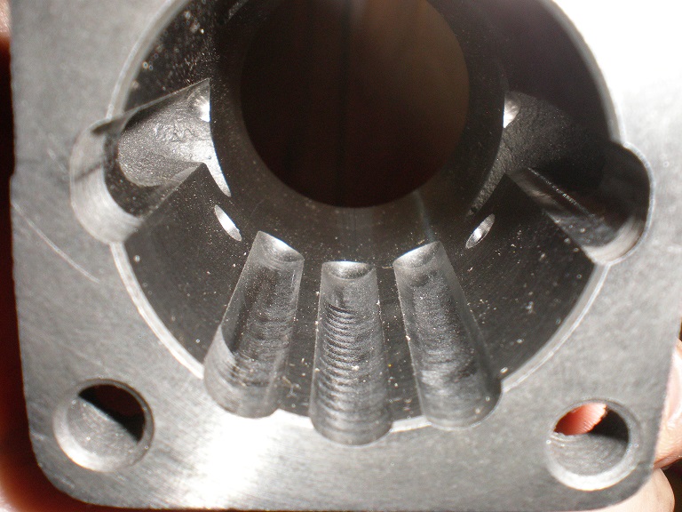

Nous préparons un solex car origine pour Nouziers.
En lisant les différents post sur les turbos boosts, nous avions bien lu de les faire pas plus haut que l'admission.
Quid, nous nous sommes plantés de 2mm plus haut que l'admission.
Nous n'avons pas pour l'instant toucher à l'admission, ni a l'échappement.
La question : est ce une erreur fatale ?
Merci de vos retour.

Messagede NIKITI » 20 Jan 2014, 21:13
les TB font 5 mm de diametre
le haut des TB est 2mm au dessus du haut de l'admission
Qui veut aller loin, ménage sa monture...

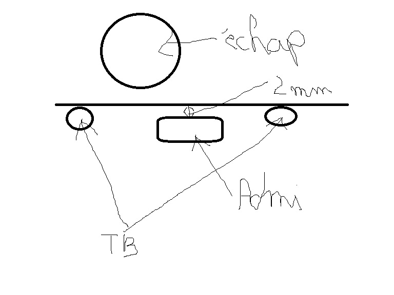

Messagede NIKITI » 20 Jan 2014, 21:25
un petit croquis fait en vitesse via paint
je sais, je ne sais pas dessiner...
l'objectif est que vous compreniez correctement notre problématique.

Messagede SOLEXGUMP » 20 Jan 2014, 22:00
pas grave, tu peux descendre les turbos, cependant, la lumière d'admission principale doit être 1 mm plus bas que les turbos.

sinon tu taraude, vis, et tu reperce

Messagede NIKITI » 21 Jan 2014, 07:50
:merci: de vos réponses, je suis rassuré, nous avions passés plusieurs heures a la fraiseuse pour faire les transferts, tous bousiller pour une erreur de 2mm.
Ce n'est pas le cas OUF!
On va tester ce cylindre, on hésitera pas a revenir vers vous pour des conseils :acclam: :acclam:
Promis Bouli, Juju me donnera des cours de dessin :wink: en échange de l'aide aux devoirs du dimanche matin :wink:

Messagede Team TDC » 21 Jan 2014, 08:00
tu n'aura pas le choix de travailler un peu ton piston pour que les booster soit totalement ouvert
Re: Turbo boost trop haut
Messagede shadocs » 21 Jan 2014, 08:12
Placer tes boosters d'admission plus haut a pour conséquence qu'ils s'ouvrent plus tard lors de la remontée du piston.
Tant qu'ils de dépassent pas la hauteur du piston au PMB ca ne devrait pas avoir de conséquences négative .... a part que leur influence sera très (trop) réduite ... en d'autres terme leurs inefficacité devrait être avérée sauf si tu les agrandis vers le bas

Messagede NIKITI » 22 Jan 2014, 19:15
Avant d'usiner vers le bas les TB, nous allons tester le cylindre et voir les perfs.
Il est plus facile d'enlever de la matière...
Nous reviendrons vers vous pour des conseils judicieux
Merci de votre aide.

Messagede mgsolex » 24 Jan 2014, 17:27
ouai moi j essayerait suivant la configuration que ta deriere ca peut marcher tres bien :roll: ya un probleme auquel tu n echapera pas c est les retours d huiles sur le futal plus tes turbo sont haut plus ca refoule :mrgreen:
