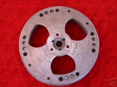

Afaiblir un volant solex c'est trés dangereux , il faut aussi proscrire les volants avant le 3800 qui ressemblaient a ca :
c'est encore plus fragile.

Pour les autres volants ( modèle sans embrayage ) comme sur la photo de Riritrep, il m'est arrivé d'en casser un ( cas tres rare) aux 3 branches en randonnée avec un solex purement d'origine de 1953 !! Le cache volant magnetique en plastique avait bien retenu le volant... Ca m'avait meme permis de faire 10 kms pour rentrer !! ( a allure modérée et en voyant le cache osciller !!! )
Donc pour ceux là je suis de l'avie de Riri : à laisser aux origines non modifiés !!
