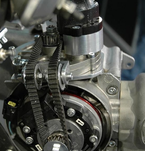

Le moteur 2T disparaitra définitivement des GP 125 (et donc des GP tout court) en 2012. Vu que c'est là qu'est investi le maximum de recherche, je me demandais quelle technique était utilisée pour la distribution. Les info ne courent pas trop le net mais quand j'ai découvert ça, je me suis dit que j'étais passé à coté de quelque chose.
http://www.servimg.com/image_preview.ph ... u=13159465
Sur le moteur 2T, on connait le distributeur rotatif depuis pas mal d'années. Il passe pour être un des systèmes les plus performants lorsqu'on cherche à obtenir le maximum de puissance maxi mais comme je l'ai toujours vu en position latérale, je comprenais les critiques du système : déséquilibre d'alimentation des transferts, élargissement du moteur due à la position du carburateur, difficultés pour l'implantation d'une boite à air performante, etc... des problèmes qui sont tout à coup résolu par une position perpendiculaire du disque.
Sur la photo, c'est un moteur Derbi qui équipe aussi les Aprilia de GP.
Quelqu'un a déjà vu en vrai un tel système ?

oui , moi sur des 250 GP moteur Yamaha .
mais j ai aucune docs dessus :(

Pour revenir au sujet, jamais vu mais entendu parler. Il faut quand même avouer que c'est de la belle technologie. Je ne sais quelle puissance spécifique ça peut développer mais ca doit être sympa.

je ne connaissais pas ce type de montage, c'est assez impressionnant.
Techniquement, il y a du taf, car il faut un renvoi d'angle, de plus, qui doit tenir haut dans tours :?
Il existe aussi le principe des micromoteur, avec les gazs qui circulent dans le vilo.
Messagede guiguisolex » 21 Nov 2010, 12:43
J'ai déjà vu ce montage en fait ça marche avec une courroie pour changer l'axe de rotation.
Pour ce que dit JC sur le deux temps c'est vrai. Un deux temps injection directe sur certains points de fonctionnement ça marche mieux qu'un 4 temps en termes de rendement. Pour ce qui est du postraitement derrière je ne suis pas pas persuadé que ça soit très différent d'un 4 temps classique où tu n'as qu'un cata pour traiter tous tes polluants. L'automobile a fait le choix de partir sur du 4 temps donc bon....c'est comme ça.

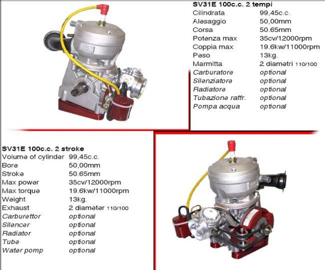

il me semble que les 250cc & les 500cc des années 80 avaient se type d admission , faudrait voir Moto Revue de ces époques :wink:

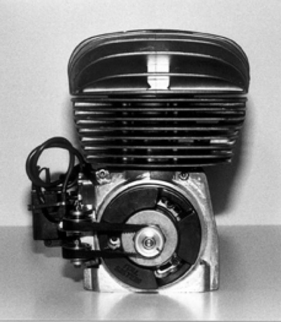

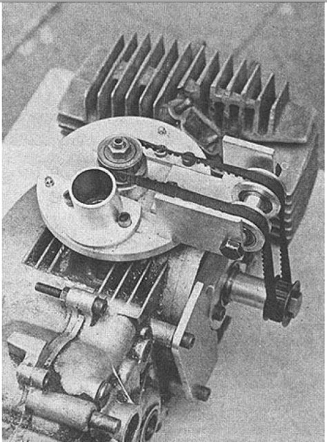

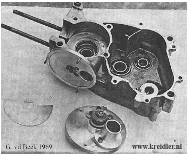

Messagede riritrep » 21 Nov 2010, 15:58

Messagede riritrep » 21 Nov 2010, 17:49
Projet avorté:

Messagede jean-sebBrest » 21 Nov 2010, 19:03
:clap: :clap: y a vraiment des malades dans le monde du solex :clap: :clap: :clap: :clap: :clap: :clap:

Tiens, c'est marrant, les moteurs que montre Riritrep sont des longues courses. Ce n'est pas très courant en 2T performant... C'est pour dégager un espace pour l'admission ?

Messagede riritrep » 21 Nov 2010, 21:56
casério-2 a écrit:Tiens, c'est marrant, les moteurs que montre Riritrep sont des longues courses. Ce n'est pas très courant en 2T performant... C'est pour dégager un espace pour l'admission ?
Faudra passer chez l'ophtalmo...
