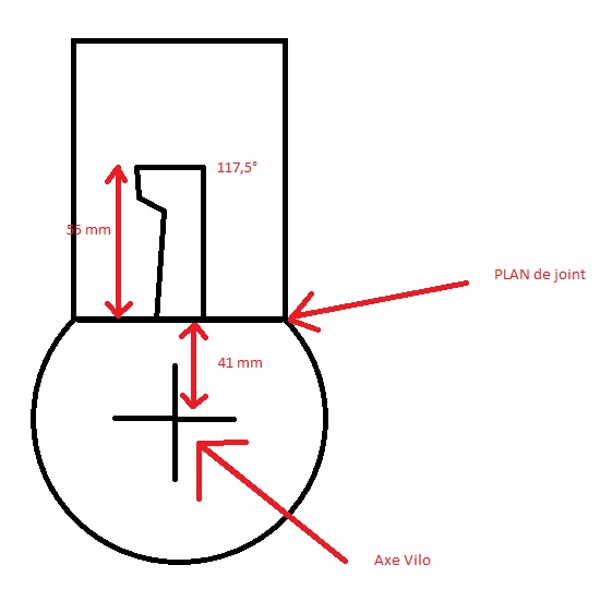

Messagede momoy » 21 Jan 2014, 21:21
les cylindres de 1700 sont deja tres haut en diagramme
Si tu retouches le plan de joint inf attention a ne pas fragiliser le cylindre mais a mon avis tu peux reduire de 1-2 mm sans pb

Messagede momoy » 22 Jan 2014, 08:51
pour une cote de 55mm entre ton plan de joint de carter ( a condition qu'il fasse 41mm entre l'axe du vilo et ce dernier) et le haut de tes latéraux ça te donne 117.5 en diagramme
Voila salutations

Messagede Pilote85 » 22 Jan 2014, 12:03
TKST2010 a écrit:Honetement les maths c'est vraiment pas mon fort :? et qd je recouper les explication avec celle de Momoy c'est encore plus le bordel
Puisqu'un ptit crobar vaut mieux qu'un long discours, voici l'explic à momoy traduite sous paint en 5 mn :mrgreen: :mrgreen:
Ca parait plus clair même si le Picasso du dessin industriel n'est pas bon?? :D
Re: cylindre 1700 ou 3800?
Messagede tigrou's killer » 22 Jan 2014, 12:56
Super crobard JC :D
