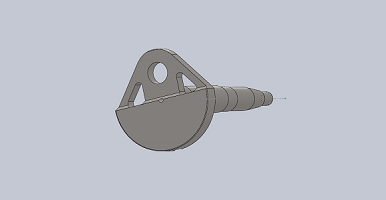

Bonjour à tous,
Constatant une forte demande, je lance la série de vilebrequin « granjoie implantable sbs ». Je ne m’étendrai pas sur les différentes améliorations techniques effectives de mes vilebrequins sur ce post (ce sera l’objet d’un autre post).
Ce vilebrequin est aujourd’hui sorti de la planche à dessin et toutes les solutions adoptées fonctionnent très bien aujourd’hui sur mes moteurs.
vilebrequin sbs évo Granjoie redim.png (15.73 Kio) Vu 27014 fois
Cela dit, dans un souci d’amélioration continue, je reste persuadé que je peux encore améliorer le produit et pousser encore un peu plus la réflexion sur « l’équilibrage dynamique d’un vilebrequin monocylindre ». Cette avancée majeure à pour but de respecter ma ligne de conduite principale sur ce projet :
-Proposer un produit, fiable, performant et nettement supérieur au standard actuel.
Futur utilisateur de vilebrequin Granjoie ou pas, j'appel votre réflexion, connaissances, entreprise, documentation, logiciel, qui permettrait de réaliser une étude dynamique d’équilibrage en tenant compte des inerties et des différents régimes de rotation.
A la manière de chez smxparts http://www.smxparts-boutique.com/ouvrag ... -3838.html. (j’ai aujourd’hui beaucoup de mal à les contacter)
:merci: et à très vite.
Seb

Oui Philou, je pense que malgré tout, un contre arbre d'équilibrage reste bien meilleur qu'un simple facteur de "déséquilibrage :? " sur un mono vilebrequin.
Je souhaiterais par étude logiciel, confirmé mes valeurs actuelles et corriger ou pas avant mise en production de la série.

Je travaille sous solidworks, bien qu'il me permettent de visualiser un centre d'inertie de la pièce statique, je ne maitrise pas l'étude dynamique? peux t'il le faire? qq de compétent???
En tous cas le Vybro 2 parait déjà très bien, merci Philou.

Messagede granjoie » 18 Oct 2014, 10:18
MINGRET01 a écrit:Chacun ayant un poids de piston, de bielle différent et un régime de rotation moteur propre.
Voilà mon retour d'expérience que je peux te donner sur ce sujet.
Bruno
Bonjour Bruno,
Merci pour ce retour très instructif comme d'habitude :acclam: , au final, je retiens surtout ta dernière phrase, et c'est bien ce qui m'intéresse, l'équilibrage parfait n'existant pas.
Les poids de bielle figés car 1 seul type de bielle sera prescrit avec le vilebrequin et les poids de piston pas nettement différents aujourd'hui finalement.
La finalité restera tout de même une affaire de compromis mais selon la forme de ma masse et son inertie, je voudrais mesurer les effets de marteau, de tamis, de lasso et de fouet à des régimes choisis.
A très bientôt Bruno.
