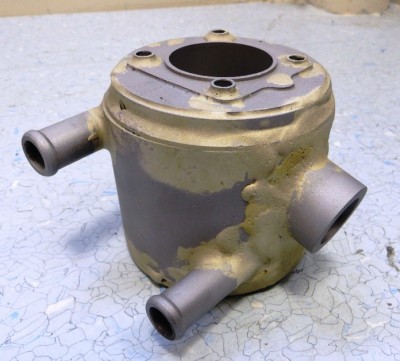

Hello,
Je suis enfin sur la prépa de la cocotte. elle vient d’être fermé entièrement. une verif de fuite et hop à réaléser :wink:
des photos dans le week
Sinon j'ai récupéré une cocotte ( Merci JeanSeb) et il se trouve qu'il y a une ailette de cassé servant pour la boite eau.
Le cylindre est nikasilé et je ne voudrais pas l'enlever.
Est-ce possible de brasser à l'argent sans risquer un écaillement du traitement. :?:
le cylindre subira un microbillage sur l’ailette et ira au four à 400°C pour ensuite se faire brassé.
Merci pour votre retour :wink:

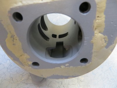

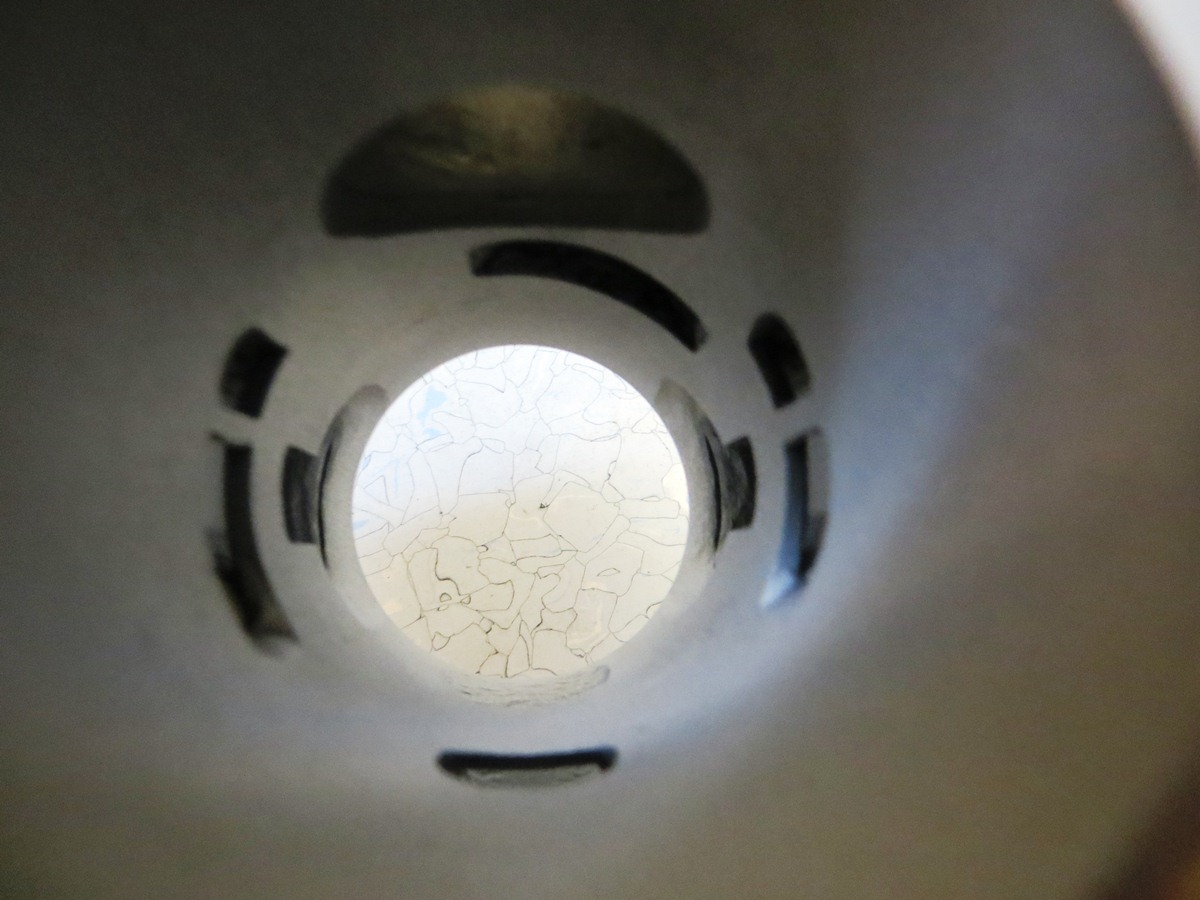

Re: Prépa DjoDjo
Messagede DjoDjo » 23 Jan 2015, 16:26
Bon, il y des petites fuites
sinon le voici mais il reste encore pas mal de boulot :wink:

Re: Prépa DjoDjo
Messagede Monstueur » 23 Jan 2015, 16:36
très jolie plus qu'à faire les essaies avec. ( beaucoup de brasure cousin )
PS: Bonne année ( tu ma encore oublier ) grrrrrrrrr ( plan ) :P
