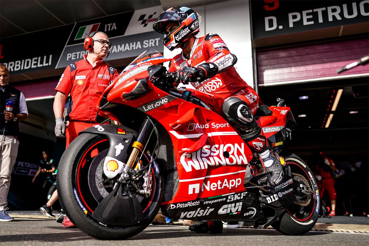

il ne vous reste plus qu'à copier la derniere innovation sur la MotoGP ducati 2019, avec une flasque sur la fourche pour orienté le flux d'air et refroidir le pneu
