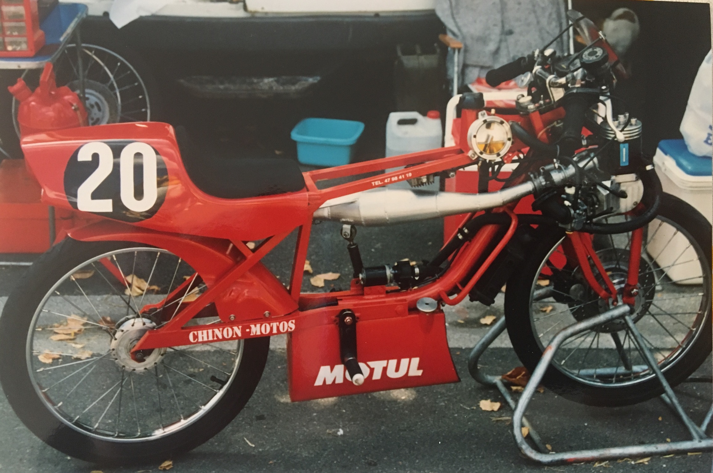

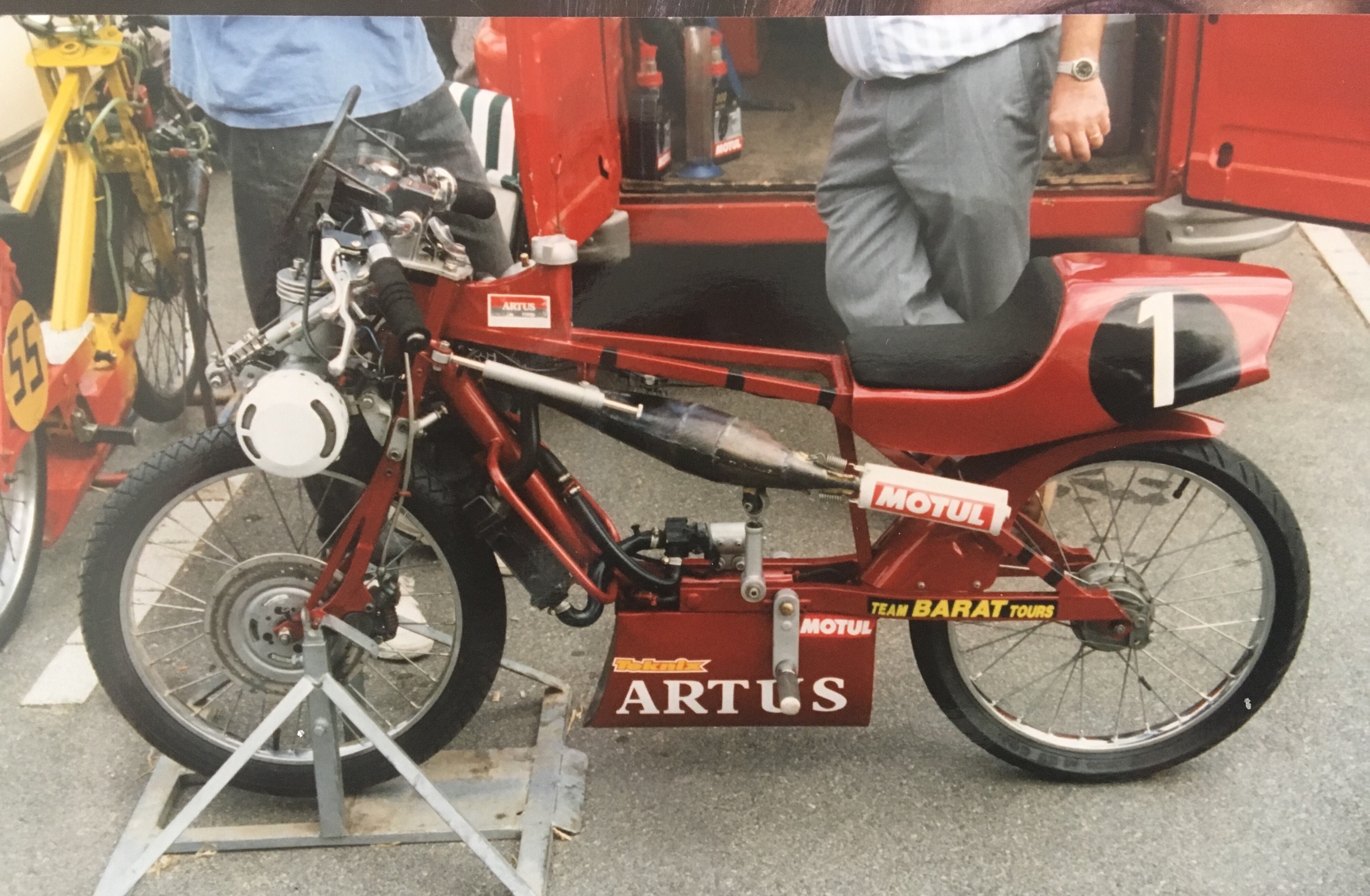

avec le temps mon fils s'est lancé dans la remise en état d'un solex mythique des années 90 dans les pays de Loire.
Pour les connaisseurs.
Quelques photos des entrailles il y a prescription maintenant on peut les dévoiler et rendre hommage aux personnes qui l'avaient conçu et notamment David Albert.

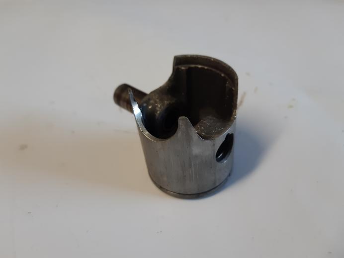

Messagede MINGRET01 » 29 Mar 2020, 11:15

Messagede sylv11 » 29 Mar 2020, 14:46
Un sacré proto qui marchait très fort avec des pilotes pas manchots.
Belle initiative de nous montrer les entrailles de cet engin.
Je suis impatient de voir la suite du démontage...

Messagede fabrice » 29 Mar 2020, 22:57
Toujours aussi belle cette machine et très impressionnante
Et qui je pense sur une course ne serait pas ridicule ce solex m a doublé plus d'une fois sur les courses de Touraine saint patrice Savigny en veron chacé et son créateur est toujours d'actualité aussi !

Messagede Wable » 02 Avr 2020, 08:02
En effet, on y avait passer beaucoup beaucoup de temps d'abord pour le le concevoir puis le fabriquer, et après pour le mettre au point en revenant sur nos principes initiaux, qui pour certains étaient perfectibles.
Mais le résultat à la fin du développement était à la hauteur des efforts fournis.
Tout ceux qui nous ont vu en course ont pu apprécier ce qu'était le "0" à l'époque de son apogée.

Messagede solexpromo5823 » 02 Avr 2020, 08:21
salut
me souvient a lepaud , avoir finis devant (la seul fois) a 1 demi tour d avance sur mon proto .....la balle remonté de l arriere!!! c etait fou!! mais thierry ,avait cassé un vilo dans la course..
et moi j avais fait que de roulé :mrgreen: :mrgreen:
impressionnant a l epoque des extraterrestres....

Messagede solex166 » 02 Avr 2020, 12:57
Un travail magnifique.
C'est marrant ce cylindre, piston et dessin de culasse on dirait vraiment le g2 bidalot que j'avais sur ma 103, coïncidence ou inspiration ?

Messagede sylv11 » 02 Avr 2020, 16:30
Il me semble qu'il n'y avait vraiment que le proto Rebillon-Aubry qui était à la hauteur.
Info ou intox, je me souviens que sur le premier circuit de Chace ou il y avait une belle descente, Aubry (m) avait dit qu'il prenait plus de 14000tr...
Et puis, ces photos me font dire qu'on peut faire des gros transferts avec un entraxe de 41 .
