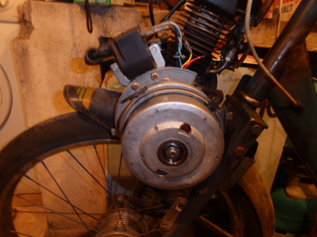

Messagede gilles30 » 14 Nov 2024, 18:28
Bonjour ,
voici qq photos de l'allumage.
je ne vois pas de repère sur le volant.
Si je veux régler une avance, il doit y avoir un repère sur le volant et un autre sur le stator, non ?

Messagede mickael » 15 Nov 2024, 21:09
J’ai cet allumage sur mon solex, pour le calage, il faut introduire une pige ( un Foret fait très bien l’affaire) dans un des deux petit trous près du centre du rotor. La pige viens ce bloquer dans un trou du stator, à partir de là, règle ton avance, (1.5 c’est pas mal) ensuite il ne reste plus qu’à serrer en maintenant ton rotor sinon le foret va casser…
Au plaisir

Re: allumage Motoplat Mini6 sur Solex
Messagede gilles30 » 25 Nov 2024, 20:27
le trou dont tu parles est un trou vraiment très petit (1 gros millimètre environ) ?
Il y a effectivement un trou très petit (pas ceux qui sont visibles sur les photos), (taille d'un petit clou).
J'en ai vu qu'un.
S'il y en a deux, le réglage est bon quel que soit le trou utilisé pour la pige ?
J'ai une question concernant la bobine :
comment savoir si elle est bonne ?
gilles30
Messages: 20
Inscription: 06 Nov 2011, 20:38
Messagede mickael » 26 Nov 2024, 14:11
Oui c’est un tout petit trou, et il doit y avoir le même dans le stator (rouge) à l’intérieur. Tu y place une pige, tu bloque tout et c ´est bon.
