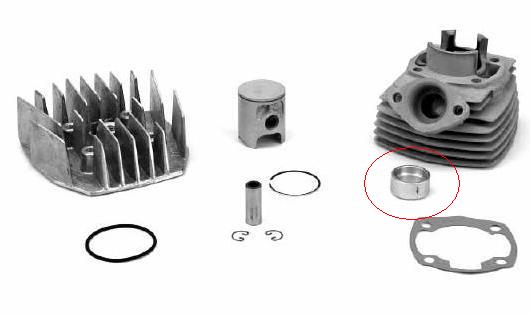

Messagede Soxman64 » 11 Nov 2007, 00:52
il y a eu 2 modèles de fixations sur les 103:
A vis pour les premiers modèles (pot rond d'origine).
Je ne sais pas si le filetage est le meme que sur les mbk.
Puis à bride environ à partir des spx-rcx(pot noir avec cartouche alu plus aplati)
La plupart des kit ont donc les deux fixations en fonction du pot que tu as.
Sur mon kit Bidalot il y a une bague alu (entourée en rouge sur le schéma) qui permet de "combler" le filetage si tu utilises la fixation par bride.
Qui d'ailleurs me parait etre un montage plus solide et étanche.
Petit hs: est ce cette pièce en alu usinée que certains appellent venturi sur les cylindres de mob de course :?:
voila

Messagede daddou » 11 Nov 2007, 06:59
soxman 64>le venturi ce n'est pas la piece que tu as entouré en rouge!tu as repondu a ta propre question tout seul!:)
le venturi echappement c'est tous simplement le conduit(echappement du cylindre)
il y a trois valeurs qui le represente:longueur du conduit d'echappement,section en mm2 de la lumiere d'echappement,et section de sortie
pour la fabrication du pot de detente,il faut en tenir compte. :wink:
