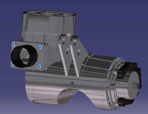

:D Je suis en train de réaliser le moteur d'un sp-proto.
Cependant il me manque quelques infos. Qu'elle est la matière que vous utilisez pour les carters, celles du vilo et du galet? Vu que je compte monter un haut moteur de derbi et que l'admission se fait par la cale, vous avez environs quelle hauteur de cale? La mienne fait 25 mm de hauteur (se que je trouve peu) avec une bielle de derbi, de 85 mm.
Voici ma conception sur catia:

Messagede solex_gmp81 » 15 Oct 2009, 22:08
Merci beaucoup pour les matériaux.Par contre vous trouvez pas que la cale sous le cylindre est petite ?? Elle ne fait que 25 mm.

Messagede Seb21-PST team » 15 Oct 2009, 22:53
solex_gmp81 a écrit:Merci beaucoup pour les matériaux.Par contre vous trouvez pas que la cale sous le cylindre est petite ?? Elle ne fait que 25 mm.
Ta hauteur de cale est surtout conditionnée par la hauteur de ton cylindre et ta côte entre ciel de piston et axe piston et l'entraxe de bielle bien sur. Moi j'ai 30 pour une bielle de 85. Tu as quelle côte entre le plan de joint carter et l'axe vilo ?
Le mieux pour qu'on puisse juger c'est de nous mettre une vue en coupe du moteur qu'on voit l'intérieur :mrgreen:

Messagede solex_gmp81 » 16 Oct 2009, 12:12
Entre l'axe et le plan de joint j'ai 38 mm.Je cnnais pas tout a fait la hauteur d'un cylindre de derbi, j'ai mesuré ça au pied a coulisse.

Messagede Seb21-PST team » 16 Oct 2009, 12:33
solex_gmp81 a écrit:Entre l'axe et le plan de joint j'ai 38 mm.Je cnnais pas tout a fait la hauteur d'un cylindre de derbi, j'ai mesuré ça au pied a coulisse.
Tu pourras pas trop diminuer cette côte de 38, moi j'ai 41, ton cylindre est plutôt haut. Tu peux passer en bielle de 90 ou alors, laisse le comme çà si çà passe, à toi de voir.

Messagede solex_gmp81 » 21 Oct 2009, 18:27
Par contre, j'ai un diametre de 85 pour le passage de la roue. Vu que le pneu va se défomer, est ce que le diametre n'est pas trop petit ? sachant que le pneu que je risque de prendre soit du 1/4

Messagede Patouille » 21 Oct 2009, 18:33
85 c'est tres correct, il faut juste faire gaffe a ce que le pneu ne touche pas la partie supérieure du passage de roue, pour cela, je te conseille de modéliser la roue avec le pneu ainsi que la fourche afin de bien choisir l'orientation du passage de roue

Messagede juca » 23 Oct 2009, 19:10
Très belle réalisation.
Je tourne avec ce genre de moteur.
Pour ta cale,passe en bielle de 90mm et tu résoudras ton problème de hauteur de cale.(25 c'est limite)Mais il te faudra soigner l'ouverture en gardant une ou deux nervures pour ne pas la fragiliser compte tenu de sa largeur et du peu de matière qu'il te restera en haut et en bas de la lumière.
Il faudra également modifier la jupe de ton cylindre pour améliorer le passage des gaz.
Ca marche :D
Mais tout compte fait,c'est beaucoup de complication pour un moteur qui ne marchera au final, pas mieux qu'une simple admission sur le côté 8)

Messagede solex_gmp81 » 24 Oct 2009, 18:30
voila la dernière conception.
Apres les conseil de juca je pense que je vais passer en bielle de 90, mais je ne sais pas du tout ce qu'il faut mettre en bielle de 90.Par contre, je vais peut etre bien avec l'adimission par en bas.Au niveau de l'allumage que pensez vous des allumages motoplat? Image

comment tu fixes les deux plats pour le support moteur sur la carter ?
