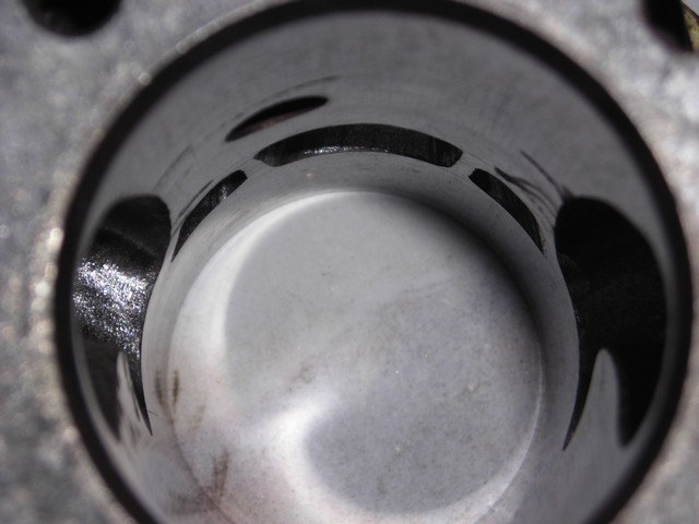

pour te faire patienter...
mon premier double barrette (réalisé l'hiver dernier)
bon ok, c'est pas aussi propre que toi...
mais je m'entraine...
Quand on veut, on peut!

solex 875 a écrit:pour te faire patienter...
C'est du super boulot, franchement, je le trouve propre ton cylindre :clap:

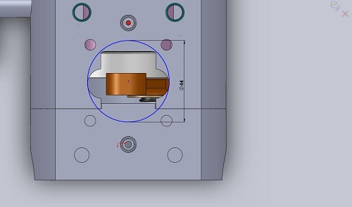

salut ,pour faire simple je dit que c'est bien de permettre a tlm de pouvoir avoir des bas moteurs corrects a cout réduis... deplus je vois pas ou c'est "copier" j'ai moi-meme sortit avec l'aide de riritrep un bas moteur quasi identique avec admission par cale. je vous ferai profiter des dernieres evolutions du moteur 2011 qui a été revu afin d'améliorer sa fiabiliter après usinage pour l'instant j'ai juste la modélisation :crasy:

Messagede plm45 » 13 Déc 2010, 09:39
STEF
Il y a un truc que je ne comprend pas, l'année derniere je t'ai mis en contact avec une personne qui voulait fabriquer un carter SP type Foguy.
Suite à la conversation que tu as eu avec lui il est revenu vers moi en me disant tous les gaz doivent passer par le diametre 44.
Avec une admission dans la cale de ce type, tous les gaz ne passent pas dans le diametre 44 ?? :?: :?:
Cependant avant de me faire lincher je tiens à préciser que je n'avais pas bien compris car sinon les admissions torque seraient hors reglement!! :!:

Messagede StefTeam » 13 Déc 2010, 09:53
plm45 a écrit::salut:
STEF
Pascal
Le réglement ne dit pas que tous les gaz doivent passer par ce Ø44, la jonction entre la cale et le bas moteur doit avoir un passage ouvert inscrit dans ce Ø44. Je ne pense pas lui avoir parlé de passage de gaz mais bien de passage physique entre le BM et le HM.

Messagede MINGRET01 » 13 Déc 2010, 09:55
Bonjour,
Pour moi aussi suite a la contribution de StefTeam c'est bon comme solution de passage.
Tant que la forme de passage des gaz au niveau du plan de joint carter tient dans un cercle de Diametre 44 maximun pas de souci apres chacun peut faire ce qu'il veut comme forme.
