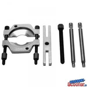

Messagede Nicosox » 21 Fév 2011, 19:48
et ce genre d'outil
y'en a qui on essayé car j'hésite a investir j'ai 2 ou 3 vilos en attente :?
Re: Roulement et vilo
Messagede solex120 » 21 Fév 2011, 19:53
Ou tout autre arrache roulement adapté.
Je crois que mon père a ce qu'il faut.

Messagede Paulo » 21 Fév 2011, 20:14
http://www.nonolesgaz.net/product_info. ... cts_id=671
diamètres acceptés à checker
ou
http://www.scootpieces.com/product_info ... 8aa32879d3
pour le kit complet...
