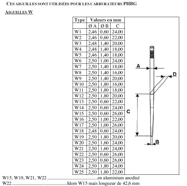

Je suis en train de faire mes réglages de carburation et j'ai besoin d'aide.Je m'explique: mon cran est tout en bas de mon aiguille W7 en je voudrais enrichir encore un peu.
Quelle aiguille et a quel cran je dois mettre pour enrichir juste un poil ?

:salut: il te faut une w6 et commence ton essaie avec le clips de l aiguille au milieu.si je ne me trompe pas plus ton chiffre est elevé plus tu appauvri.

Messagede riritrep » 08 Mai 2011, 10:32
Aiguilles DellOrto W.jpg (74.98 Kio) Vu 7979 fois

Puisque ça parle d'aiguille par là, et que je vois un tableau des plus intéressant...est-ce que quelqu'un aurait un tableau similaire mais pour les Keihins? :mrgreen:
