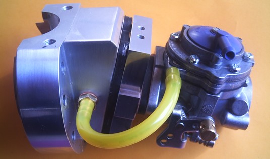

Notre carbu a pas la prise de depression déportée comme celui-ci dessous..elle se fait via la pipe et donc ne doit pas être suffisante a cause des clapets. c'est un HL 317 A

:salut: y'a t'y po moyen de voir ton montage avec ta prise d'air déportée :wink:

Messagede nicosddone » 18 Oct 2011, 18:24
c'est exactement le même que celui en photo au dessus.
je vais tacher de faire une chtite video.
j'ai percé le carbu pour ratrapper le canal de depression, j'ai utilisé une vis laiton percée en son axe pour faire un raccord déporté plus long et on a branché la prise d'air au carter tabouret comme sur la photo en haut.
On attend les clapets pour refaire des tests.

Messagede Vanhools » 20 Oct 2011, 20:42
Bonjour nicosddone
Il y a quelques années j'ai fait un montage qui ressemblait beaucoup à celui de la photo. Ca marchait pas terrible jusqu'à ce que je déplace le tuyau de "dépression" loin des clapets (sur l'embase du cylindre). Ca marchait mieux également avec un tuyau de diamètre intérieur plus faible (3mm de mémoire).

Messagede nicosddone » 22 Oct 2011, 08:06
avant de percer, en effte je me suis rendu compte que tomber dans la pointe des clapets etait pas forcément top.
J'ai percé plus loin vers l'arrondi du carter afin d'eviter d'obturer ou avoir un canal avec des chicanes..
Par contre ton idée du tuyau plus petit me fait penser qu'un tuyau plus rigide donnerait peut etre aussi un meilleur resultat plutot que la dilatation/retraction du tuyau souple n'absorbe une partie de la depression.. j'ai fait ma modif de carbu , je ferais une photo avant de le remonter.
