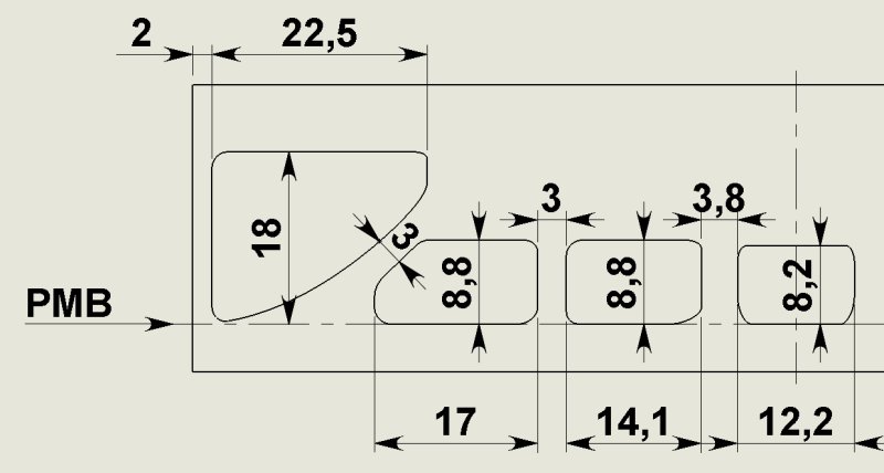

Le quatrieme cylindre (kit transfert echappement) a venir, un 5 transferts au diagramme plutot sage devrait ressembler a ca:
Developpé V4.jpg (31.88 Kio) Vu 14019 fois
avec de tres gros transferts (38 cm³).

Messagede crusty » 15 Fév 2013, 08:32
182/124/120?

Messagede tigrou's killer » 15 Fév 2013, 19:40
crusty a écrit:182/124/120?
question à la con mais tu calcul ça comment :shock:
cale, pas cale sous cylindre ça peut varier les diagrammes

Messagede riritrep » 15 Fév 2013, 19:56
micka
Avec ca par exemple:
http://www.sendspace.com/file/kvmemt
riritrep

Messagede crusty » 15 Fév 2013, 23:05
quand tu fait un cylindre logiquement tu place le bas de tes transferts a la même hauteur que la calotte du piston au PMB.
Après tu prend un logiciel genre "piston position" et c'est bon ...
