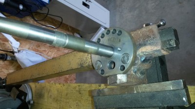

vivmhr a écrit:Tu fais comment si tu n'utilise pas de bloc piston ?
déjà, ça ne s'appelle pas blo...que piston mais ni...que piston :lol:
il ya pas mal de solutions pour s'en passer:
-mettre ton rotor et tenir avec une clef à sangle dessus ou sur la masse d'inetie
- faire un outil qui vient se prendre sur les trous de vis du rotor
-faire un outil de bloquage du vilo
-prévoir un bloquage à la conception du moteur ( genre trou taraudé avec vis de 8 ou 10)
là tu viens de concevoir un moulin, mais dès que la base sera testée et validée, n'hésite pas à te fabriquer ta gamme d'ouitls spécifiques, tu gagnera beaucoup de temps et le montage sera plus fiable et propre :wink:
chez moi ça donne ça :mrgreen:
