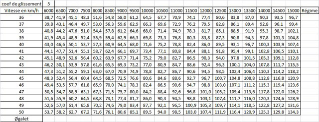

Donnez-moi votre adresse mail en MP, je vous envoie un petit truc Excel donnant le régime en fonction de vitesse, galet, glissement

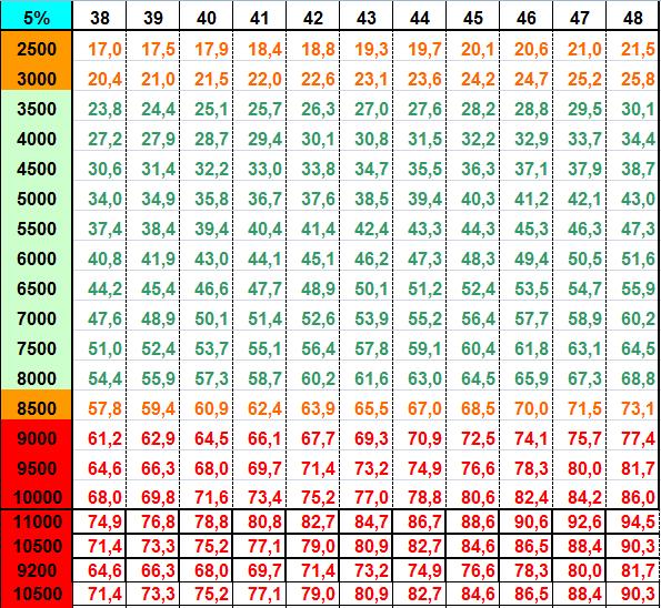

Messagede r4gt kanotix » 15 Juin 2012, 07:07
:arrow:
:wink: :acclam:
vitesse solex coef 5%.jpg (114.49 Kio) Vu 14153 fois

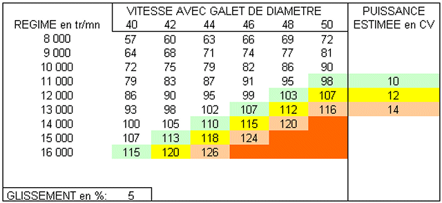

abaque plage puissance galet.gif (28.83 Kio) Vu 14153 fois

Messagede steph » 15 Juin 2012, 17:59
merci JM 8)
est ce que tu as un tableau ou la règle de calcul quand on a + de 5% de glissement :mrgreen:

Messagede r4gt kanotix » 15 Juin 2012, 18:39
steph a écrit:merci JM 8)
ah désoler , moi ne pas avoir ca :lol:
