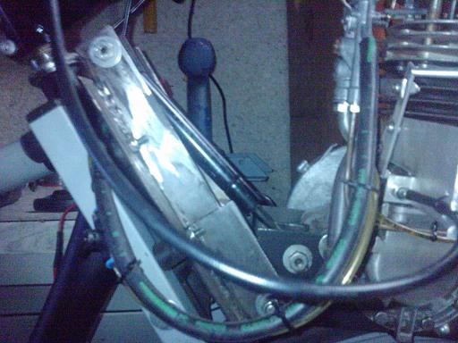

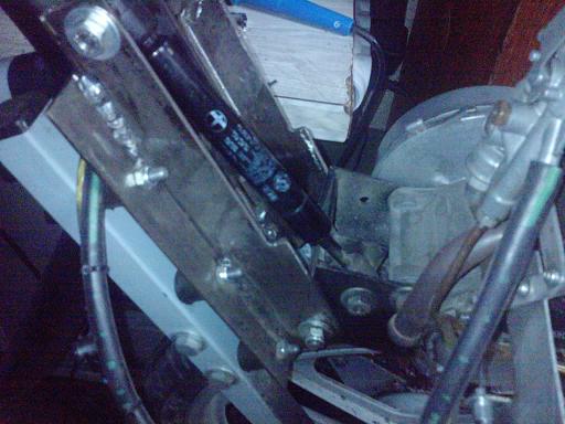

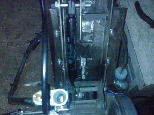

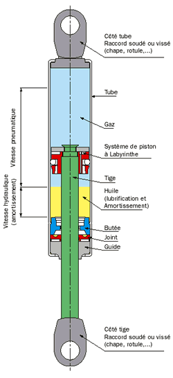

Messagede Frykosolex35 » 10 Jan 2010, 15:33
Je met en ligne les photos de mon système à verin, j'ai aussi trouver une vue en coupe du type de verin que j'utilise pour savoir comment c'est bouinné en dedans, sinon pour répondre à Stefteam il y a deux points dur à chaque butée mais après le vérin agit comme un ressort tu as qu'à essayer d' ouvrir à moitier ton coffre de voiture et tu verras qu'il s'ouvrira tout seul comme un grand jusqu'à arriver en butée le coffre ouvert. Les vérins de coffre de berlines à hayon sont beaucoup plus petits que les verins de coffre de voiture 5 portes et sont beaucoup moins cher que les vérins à gaz inustiels (environ 200€ chez HPC contre à peine 30€ en casse d'occaz ou 50€ neuf).

Messagede v_olivier » 10 Jan 2010, 17:49
Euh je comprends pas, il est où l'intérêt de mettre ton moteur en appui sur l'arrière alors qu'il est fixé à cet endroit????
Ton verrin doit appuyer à l'avant...

Messagede crusty » 10 Jan 2010, 18:14
Si il a mis son vérin la c'est sans doute qu'en le mettant à l'avant du moteur ça l'enfonçait trop dans le pneu, ça limite la force du vérin...
