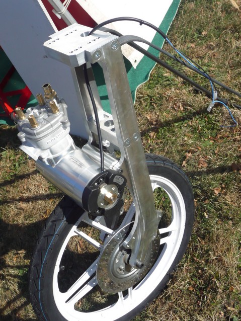

Messagede VLM Racing » 08 Jan 2010, 19:38
Pour moi, la photo la plus choquante c'est celle-là :
Car on peut bien voir la fourche cassée entre les 2 vis BTR et aussi constater que c'est du creux.

Messagede Clefd'treize » 08 Jan 2010, 19:39
Bien conçu cette fourche...pour que ça tienne encore après ça. :lol:
Messagede VLM Racing » 08 Jan 2010, 19:48
Par contre j'ai trouvé ça joliment bien conçu, :clap: :win:
Toi qui aimes bien l'alu Olisox :lol: :lol: , tu as du boulot pour pouvoir faire un truc dans le même genre.

Messagede Clefd'treize » 08 Jan 2010, 19:53
Enfin à mon avis c'est pas le même prix de fabrication...
Messagede StefTeam » 09 Jan 2010, 09:04
VLM Racing a écrit:Par contre j'ai trouvé ça joliment bien conçu, :clap: :win:
A mon avis, je pense, chose peut être plus fiable, non :?:
Tu devrais aller voir les fourches alu qu'on fait depuis quelques années avant de parler. En plus certains trucs sont à revoir: hauteur d'axe non réglable, double patte de frein c'est du poids pour rien...
Messagede groove57 » 09 Jan 2010, 11:04
c'est vrai que c'est beau tout alu je l'admet mais rien de t'elle que les modeles maison meme en acier car celle presenté doit etre pas tres adapté pour un pot passant dans le cadre les fixations moteur usiné non démontable donc si elle casse bonjour pour réparé et meme si elles peuvent etre eventuellement resoudé lors des courses d'endurances les réparations de fortunes sont a oublier car je pense que peu de team emporte leur tig alu pour ceci ou du moin beaucoup n'en possede pas tout cour tout simplement, moi je suis plus pour le made in home soigneusement cogiter dans nos petites tetes...

Messagede solex166 » 09 Jan 2010, 12:30
je pensais que ce n'était pas une deuxieme patte de frein, mais un support pour vérins ou autre, non??
Messagede VLM Racing » 09 Jan 2010, 13:05
StefTeam a écrit:Tu devrais aller voir les fourches alu qu'on fait depuis quelques années avant de parler.
ah bon où ça :?: peux-tu nous joindre une photo :?: peut-être aurais-tu trouvé la fourche parfaite :?:
cela permettrait sans doute de mieux faire evoluer ce poste en plus je pense :?:
