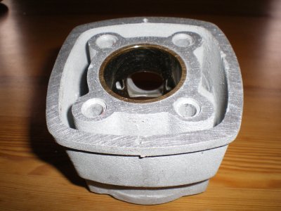

bien vu yoni pour le baguage bonze je crois meme que sur certain bida et conti g2 le fesai il monter un bague bronze sur le haut du cylindre tu dois savoir a quoi ca cela devait servir je pense compenser l'usure du nycasil quand le piston arrivait au pmh et l'usure de la detonation ca n'a pas empecher certain g2 a marcher fort pour autant et je pense que les moteur envoyé autre que les solex malgres que le mode de transmission est autre.

Ce genre d'anneau est présent pour les pbm de détonations

L'anneau en bronze est souvent mis pour réparer des traces de détonations qui ont piquer le haut du cylindre. Lorsqu'il et mit en place avant c'est pour anticipé le problème, car la limite de détonation n'est pas loin! Le bronze résiste mieux a la chaleur (certains plots de culasse dans la fouler sont fabriquées dans la même matière)

Il y a quelques années, j'avais récupéré un cylindre athena avec un gros defaut dans le nickasyl et un eclat au dessus de l'echappement, l'eclat avait été meulé pour eviter une "marche" trop epaisse :
au final le nickasyl ne s'est jamais écaillé et la "marche" s'est rodé avec le temps, il a tenu 2 segments avec moi et je crois que la personne à qui je l'ai vendu s'en ai pas mal servi aussi!
