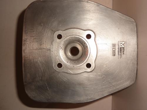

C'est quoi cette tache noire en forme de croissant sur le piston? un dépot de résidu d'huile comme je le pense?
As tu utilisé la même culasse que la première photo?

PILOTE 85
Le résidu en forme de croissant sur la calotte piston ressemble à de la calamine très compact. le dépôt orange s'enlève avec un chiffon imbibé d'essence mais le croissant non. Obligé de démonter et d'utiliser de la laine de fer fine.
Et oui j'avais la même culasse une minarelli Record

Re: Diagnostique
Messagede solex 875 » 10 Avr 2013, 13:04
sinon un problème que j'ai eu aussi c'est la déto sur le pourtour du piston...
en fait avec un piston type origine quand tu mesure ton squish avec un fil d'étain tu te rends compte que la mesure la plus faible est à peu près au milieu de la zone de squish... dû au fait que le piston est bombé.
donc tu comprime des gaz tout autour du piston surtout quand tu enlève la collerette du cylindre et que ton joint ne fait pas 40 mm de diamètre...
normalement la mesure la plus faible sur ton fil d'étain doit être au bout (bord du piston) et grandir en allant vers le centre du cylindre. essai de reprendre légèrement ton piston au niveau de la zone de squish pour supprimer le bombé.
sinon 1.7 d'avance... peut être un peu beaucoup si c'est avance fixe... 1.5 , 1.2 voir 1 (c'est pas ridicule c'est ce que j'avais a plessé...)
