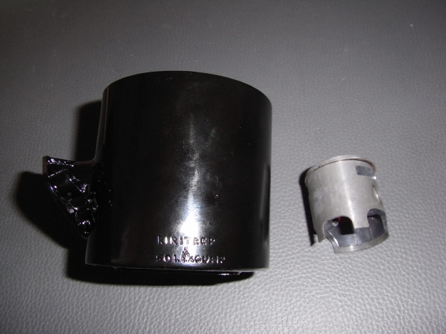

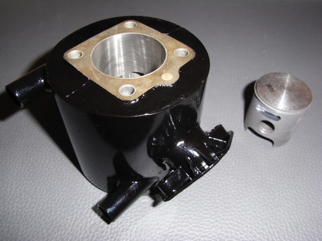

Messagede SOLEXGUMP » 29 Avr 2013, 19:35
et voilà la fin ......
cocotte paulo 28.jpeg (231.57 Kio) Vu 23193 fois
cocotte paulo 29.jpeg (215.88 Kio) Vu 23193 fois

Messagede Mac Galet-R » 29 Avr 2013, 19:42
Trop beau !!! Allez Paulo, il te reste une bonne semaine avant Chauffourt !

Messagede TKST2010 » 29 Avr 2013, 19:59
Superbe du début jusqu'à la fin chapeau bas :acclam:
