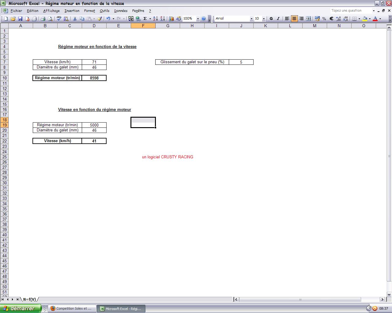

. vitesse de pointe descevante 71 max au gps. mig roule plus vite. je monte le compte tour de mig, et la :shock: :shock: je ne prend que 5000 tours.
sinon a 70 il est sympa a roulé, et du coup a se regime sa devrai aller a nouziers.
70 km/h avec 5000 rpm, tu as un galet aussi gros que ton carter? :mrgreen:

donc c'est un galet de 46, et je penses que le compte tour est bien reglé car il y avais le sox a miguel juste a coté et nous avons branché sur le sien ,et sa avais l'air de fonctioner. je vais voir a essayer un autre cdi.
Re: prepa jean-seb
Messagede Nicosox » 14 Mai 2012, 07:40
Sans titre.JPG (95.57 Kio) Vu 15767 fois
tu choisi soit le tableau du haut soit du bas :mrgreen:
Re: prepa jean-seb
Messagede jean-sebBrest » 14 Mai 2012, 07:48
oui ok ben il doit pas marcher son compte tour. :furious: mais j'ai quand meme l'impression qu'il bride le moteur. :mrgreen: merci nico
