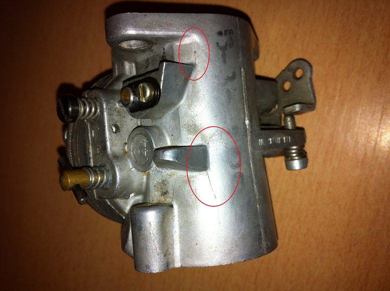

Voila je viens d'acheter 2 carburateurs sur le net pour mes sox mais j'ai une mauvaise surprise!
ce sont des HL 334 avec prise de dépression sur l'extérieur (exactement ce que je voulais) mais les corps sont légerement fissuré et donc dans le canal ou se trouve le papillon!! les fissures ne sont pas au niveau du diffuseur mais je ne sais pas si ça comporte des risques??
Avez vous déja eu ce style de problème sur vos carburateurs à menbranes?
je poste des photos des que possible!!
Au pire des cas je suis donc à la recherche de 2 corps de carbu HL 334

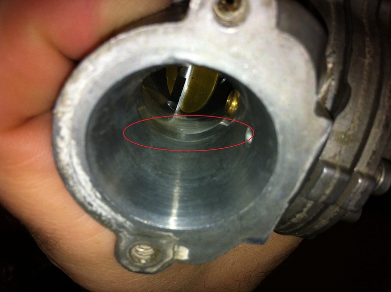

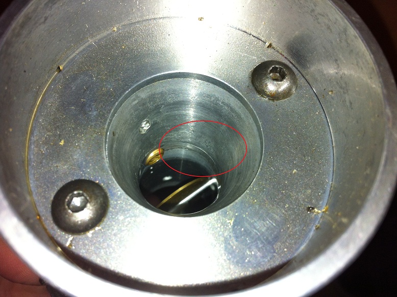

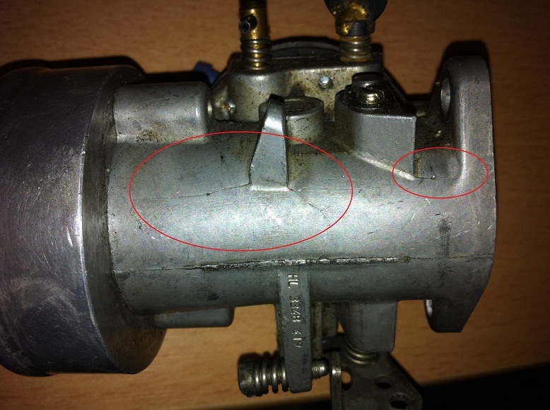

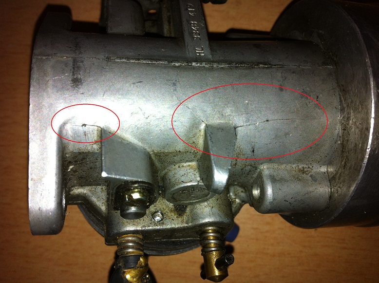

Messagede momoy » 26 Déc 2011, 20:01
voila les photos
alors il y a juste une petite fissure dans les conduits apres le diffuseur donc peut etre moins grave qu je pense!!
merci de me dire votre point de vue sachant que le vendeur ne veux pas les reprendres " arf le chameau"
le premier carbu

Messagede momoy » 26 Déc 2011, 20:02
le second carbu

Messagede SOLEXGUMP » 26 Déc 2011, 20:19
ma question est peut être con, mais, ne serait il un défaut du moule et donc ta fissure n'en ai pas une, mais une empreinte de la fissure du moule ?
parce que cela me semble étrange tes fissures
Re: prépa momoy
Messagede Lulu » 26 Déc 2011, 20:38
Oui je pense aussi à des failles de moulage, comme il y en a beaucoup dans les carters solex par exemple.
Bouche ton conduit et mets-le sous pression (modérée, faut pas non plus que ça explose), avec du savon sur tes "fissures", tu seras fixé

Messagede nicosddone » 26 Déc 2011, 21:21
ça semble pas si méchant j'essayerais le carbu comme ça a ta place..

Messagede SOLEXGUMP » 26 Déc 2011, 22:07
avec ton ongle tu dois pouvoir sentir si la fissure est une empreinte ou une véritéble fissure, t'as pas une loupe pour regarder de plus prêt ? ou alors avec ton appareil photo tu fais une macro et tu grossi énormément.....
